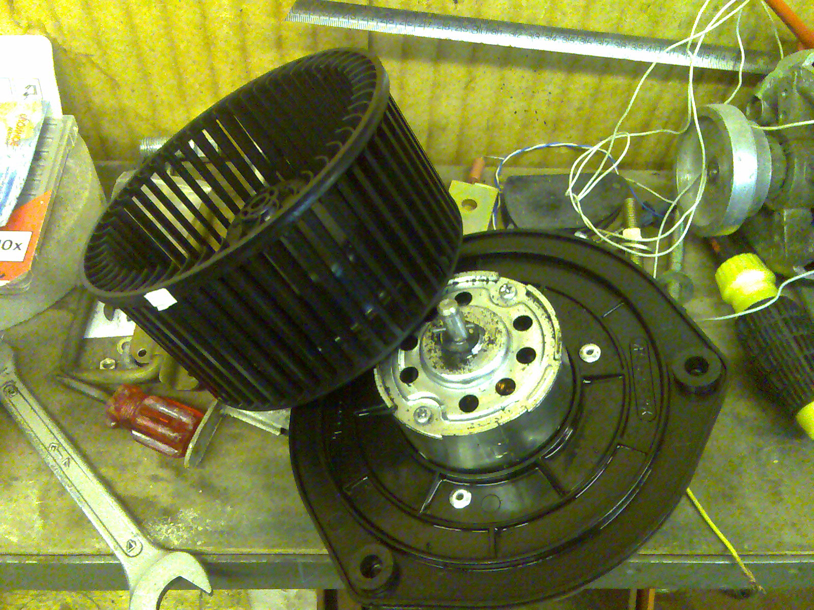

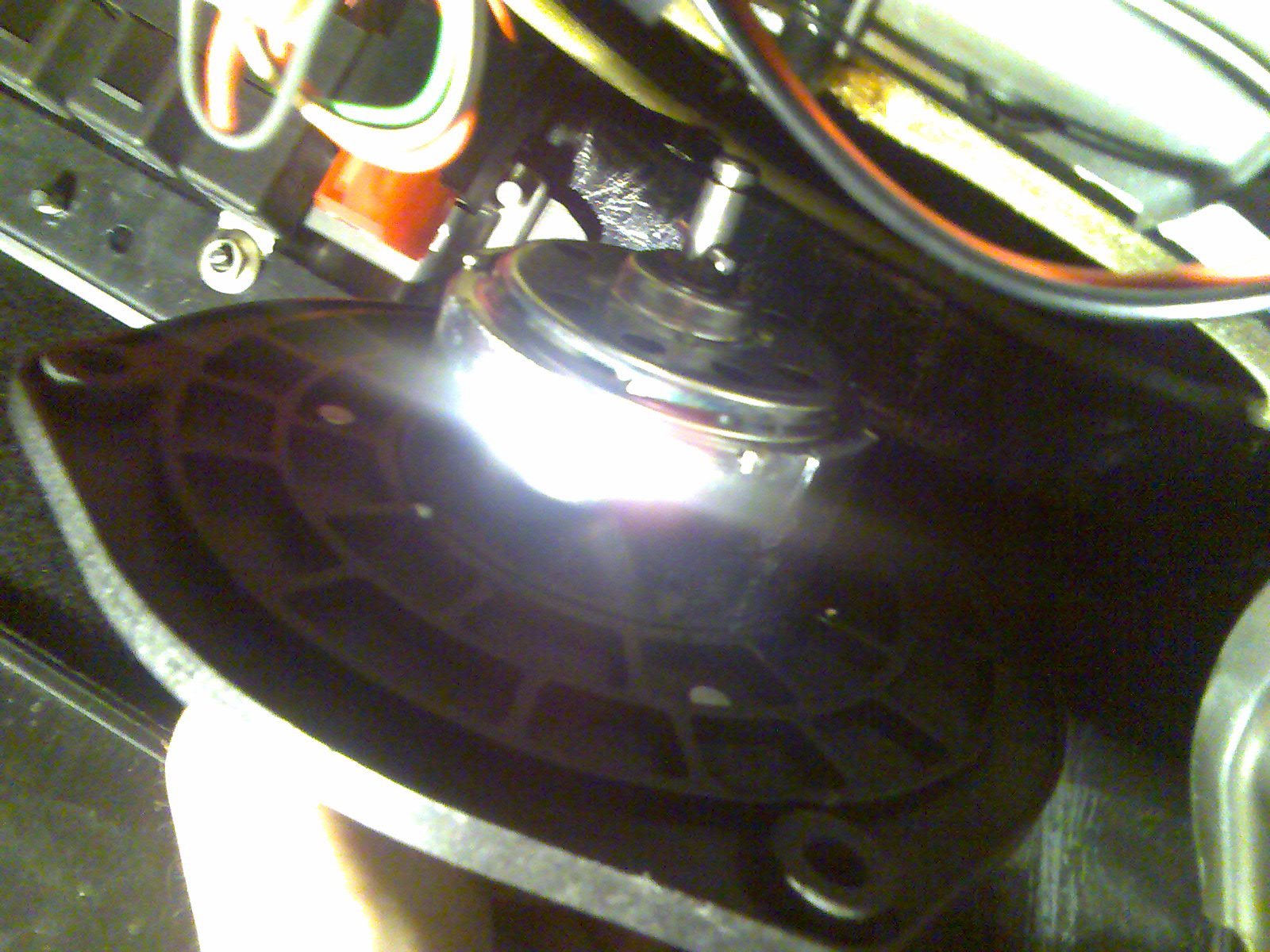

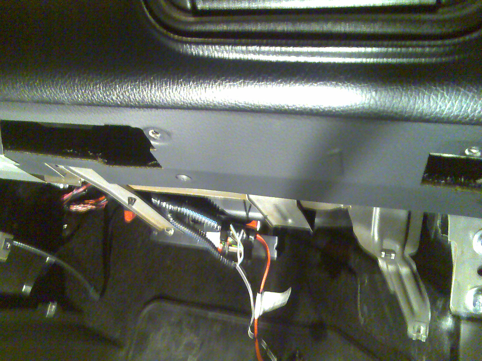

Завизжал ЭД отопителя. Подвывал давно,и был куплен ЭД для замены, но было терпимо. Сегодня наступил край,визжал ужасно - и я решил менять. Изучил ФАК на родительском форуме-там есть заметка по этой теме,но без подробностей, и начал действовать. Значит, процесс снятия бардачка и пластикового "жабо" под ветровым стеклом описывать не буду-это хорошо описано в книге по ремонту и эксплуатации. Итак- бардачок снят, вытащен фильтр вентиляции салона-видно крыльчатку -вентилятор. Снимаем чеку - защелку на крыльчатке. Потом лезем под панель,там выкручиваем 3 винта крепления ЭД-не очень удобно,трудновато, но возможно,нужна очень короткая крестовка и длинная крестовка. ЭД уходит вниз-снова под капот , беремся за крыльчатку-трясем: сходит с вала туго- и ЭД и затем крыльчатка выпадают вниз на коврик. 1 этап завершен .
ID:	970   Нажмите на изображение для увеличения
Название: Где болт там  гнездо ЭД.jpg
ID:	971   Нажмите на изображение для увеличения
Название: Снятый ЭД ,визжал .jpg

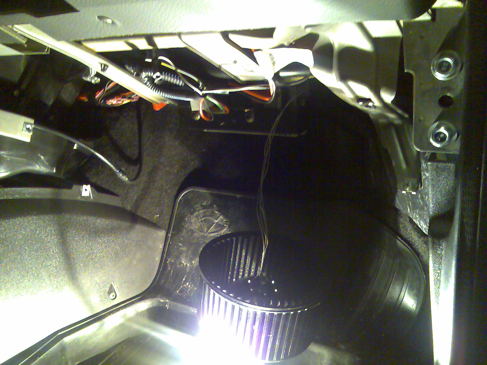

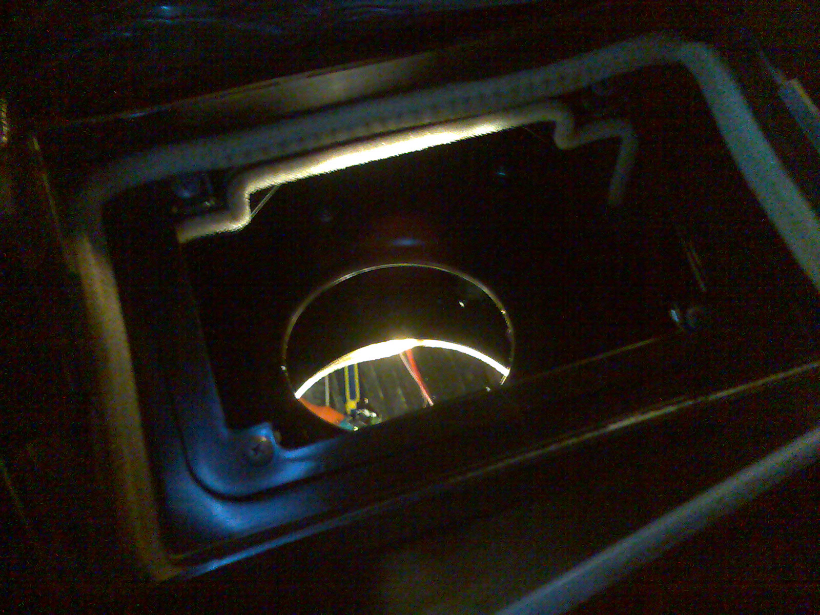

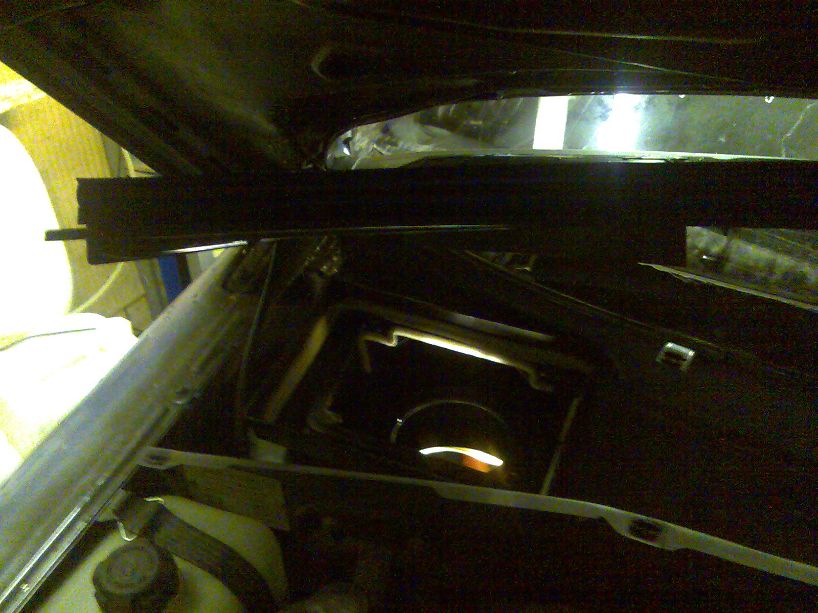

Теперь надо подготовить крыльчатку к установке,там в ней дырки есть,пропускаем через них тонкую проволоку и.... закрепляем крыльчатку в шахте вентилятора..
Название: Крыльчатка на проволоке.jpg
ID:	973   Нажмите на изображение для увеличения
Название: Заводим крыльчатку.jpg
ID:	974   Нажмите на изображение для увеличения
Название: Вид со стороны места установки фильтра.jpg
ID:	975   Нажмите на изображение для увеличения
Название: Крыльчатка жестко закреплена.jpg

ТОНКОСТЬ: крыльчатка ЭД должна быть соорентирована так чтобы выемка внутри крыльчатки под штифт,что на валу ЭД, была перпендикулярна продольной оси авто( по 90 град относительно борта). Соответственно вал ЭД со штифтом так же был выставлен при установке. Теперь берем ЭД, смазываем ось вала ЭД силиконовой смазкой и ставим двигатель на место. Дело это непростое,трудное, тело пришлось крутить - извиватся как змея,тесно там- руки быстро устают. Но вот всё удалось. ЭД на месте и закреплен. Теперь момент истины.... Идем под капот- беремся за крыльчатку - кусачками перекусываем проволоки.....вытаскиваем их, и....крыльчатка должна сесть вниз на вал.. если не села-не соорентированы взаимно штифт на валу и выемка в крыльчатке. Если села,всё - чеканим её. ЭД установлен. Подсоединяем питание, трубку подачи теплого воздуха-и ключ на старт,проверяем.
ID:	977   Нажмите на изображение для увеличения
ID:	978   Нажмите на изображение для увеличения
