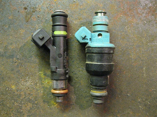

Вчера наконец то поменял форсунки,заводится без подгазовки машина категорически отказывалась,троила,дво� �ла и пукала.По счастливой случайности,нашол 110-е Бош по сладкой цене в 850р. шт. и сразу же схватил.У Джура они 1250р. за шт..Теперь Шнив заводится с автозапуска с пол тычка Нажмите на изображение для увеличения

GOOD3ILLA, хде нашёл?
Старый 12.10.2014, 13:51   #57
Re: проблема с форсункой
У нас в Севске на Труда 50 автозапчасти есть,дак вот там,но я последние забрал.Видимо продаван не вкурсе был сколько им цена ну и я болтать не стал,схватил пока дают.
