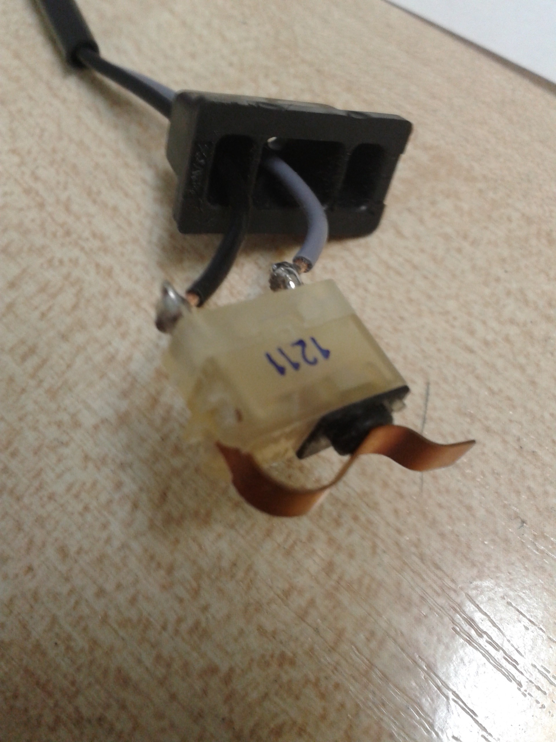

Старый 27.11.2013, 09:51   #29
KNOPFLER
Имя: валерий
Адрес: архангельск
Авто: 2123
Сообщений: 400
Репутация: 220
Re: Замена концевика в замке
Как видно на фото, новый концевик имеет резиновую защиту кнопки от влаги. Возможно эта доработка конкретно для ШНивы сделана. На десяточных такой фишки нет! В радиодеталях микрики то же продаются без защиты.

Старый 27.11.2013, 11:41   #30
Сообщение от KNOPFLER Посмотреть сообщение
Перед установкой микрика советую замазать его нормально герметиком и забыть про него Себе так делал.
