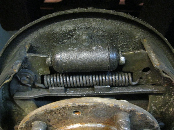

Давно уже не менял, на память трудно вспомнить, а книги нет под рукой, чтобы сообразить. Может быть распорная планка в барабане неправильно стоит - у нее два выреза и может быть рычаг уперса не в тот вырез. Если со стороны днища все ОК, то надо смотреть механизм внутри барабана, может быть и еще какая мелочь - оси держащие рычаги, пружины. Называю своими словами, так как не помню как это называется. Помню, что когда менял трос и колодки, а также так называемую планку, пришлось подпиливать вырез на на ней, иначе не поставить было барабан. А тут что-то противоположное. Сделай фото механизма который в барабане, может кто подскажет.

Вот фото,за ранее приготовил.На сопливый цилиндр внимания не обращаем-речь не о нем.Нажмите на изображение для увеличения
