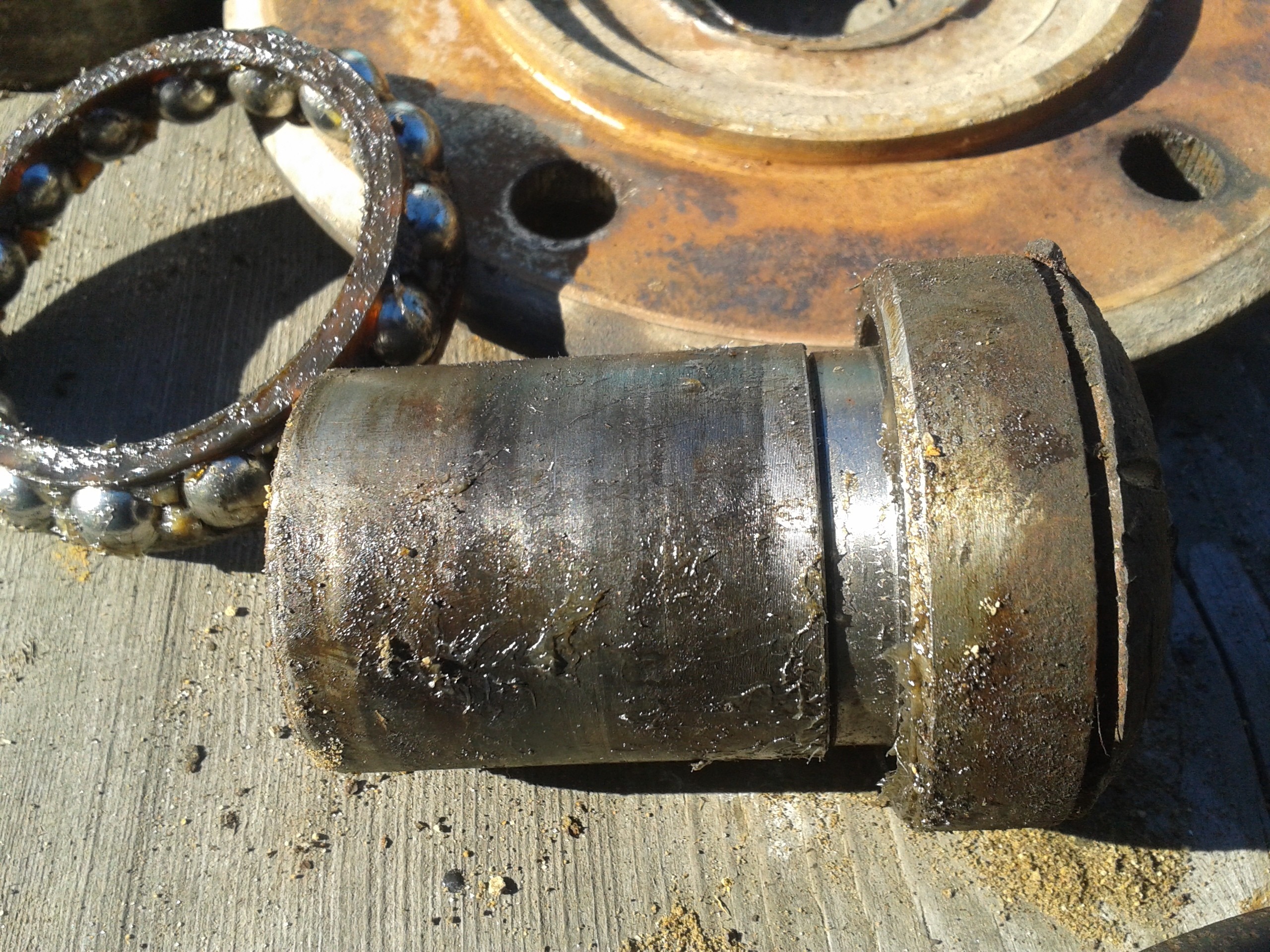

Раскрыта тайна "усиленной" ступицы комплекта из Лауры. Это просто проточенная заводская ступица с насаженной на проточку гильзой 42го диаметра. Вот и порвало ее не хило. Теперь катаюсь без музыки. Прислушиваюсь к звукам,издаваемым левой "усиленной" ступицей. Коплю деньги на комплект от Аструма!
Жесть, она итак не особо прочная.

Так-то задумка хорошая, если-бы только гильза была посажена до упора и приварена к основанию и потом всё это дело отбалансировано

Ужас какой, а подшипник то шариковый целый. Сама ступица не вынесла нагрузок.
