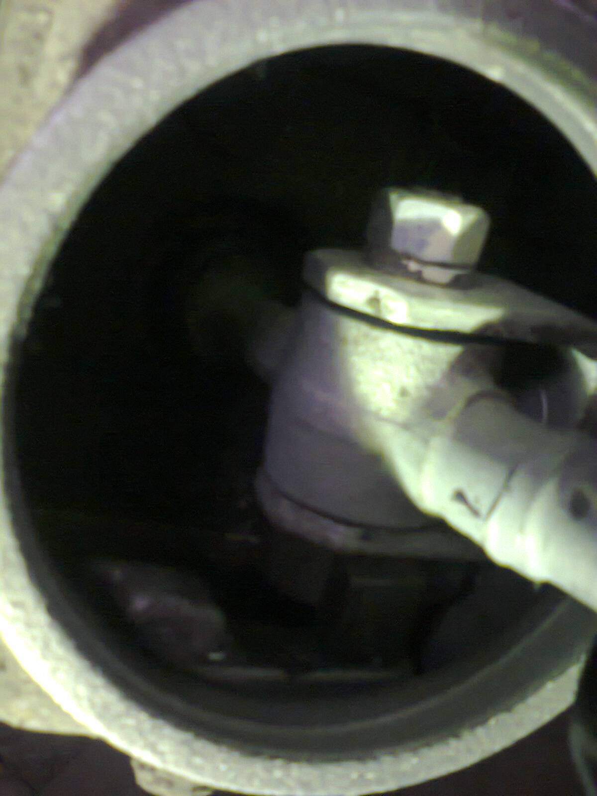

По случаю и я изучил свой "узел" - в идеальном состоянии как новый не считая пыльника крайнего (порван) пробег 103.000 км
ID:	6384   Нажмите на изображение для увеличения
ID:	6385   Нажмите на изображение для увеличения
