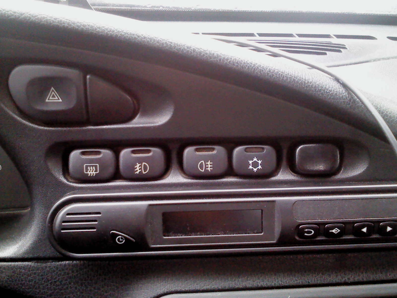

Недавно сделал питание от прикуривателя для навигатора и видеорегистратора через разветвитель и дополнительную кнопку.
Ранее разъем от разветвителя включенный в прикуриватель время от времени самовытаскивался и питание на девайсы пропадало.
Купил кнопку "кондиционер" забыв приобрести под нее разъем, по-этому пришлось паять провода к контактам.
Снял панели с прикуривателем и магнитолой, к разъему прикуривателя припаял два провода - один "плюс" через кнопку "кондиционер" припаял к плюсовому проводу разветвителя (обрезав предварительно разъем), другой "минус" к минусовому проводу разветвителя.
Сам разветвитель закрепил в бардачке слева на саморезы (у бардачка крышка двойная). Провода подвязал (фото будет позже).

bor-bor, все же советовал бы поставить клемник и разгрузочное реле. Кнопки наши слаботочны, а тот же нафигатор берет до 2 ампер, + еще чего туда нывтыкаешь. В итог получишь нагрузку до 10 А. Так что кнопка наша может начать мозх конопатить.

Источник питания для навигатора 5В, 1А, для видеорегистратора 5В, 1А.
Данные по кнопкам: http://www.zavodavar.ru/catalog/2/176 (12В, ток до 8А). Более мощную нагрузку включать не предполагается - на это прикуриватель есть.
Так предложение дельное - только усложняющее схему. Поездим - посмотрим.
И еще в тему кнопочек.
Я бы кнопку включения обогрева зеркал и зад. стекла поменял местами с кнопкой включения задних противотуманок. Ей мало пользуюсь, а индикации включения у кнопки обогрева плохо видно из-за руля. К тому же кнопки включения противотуманок находились бы, так сказать, в одном блоке (углублении). Но там похоже жгут не даст.
