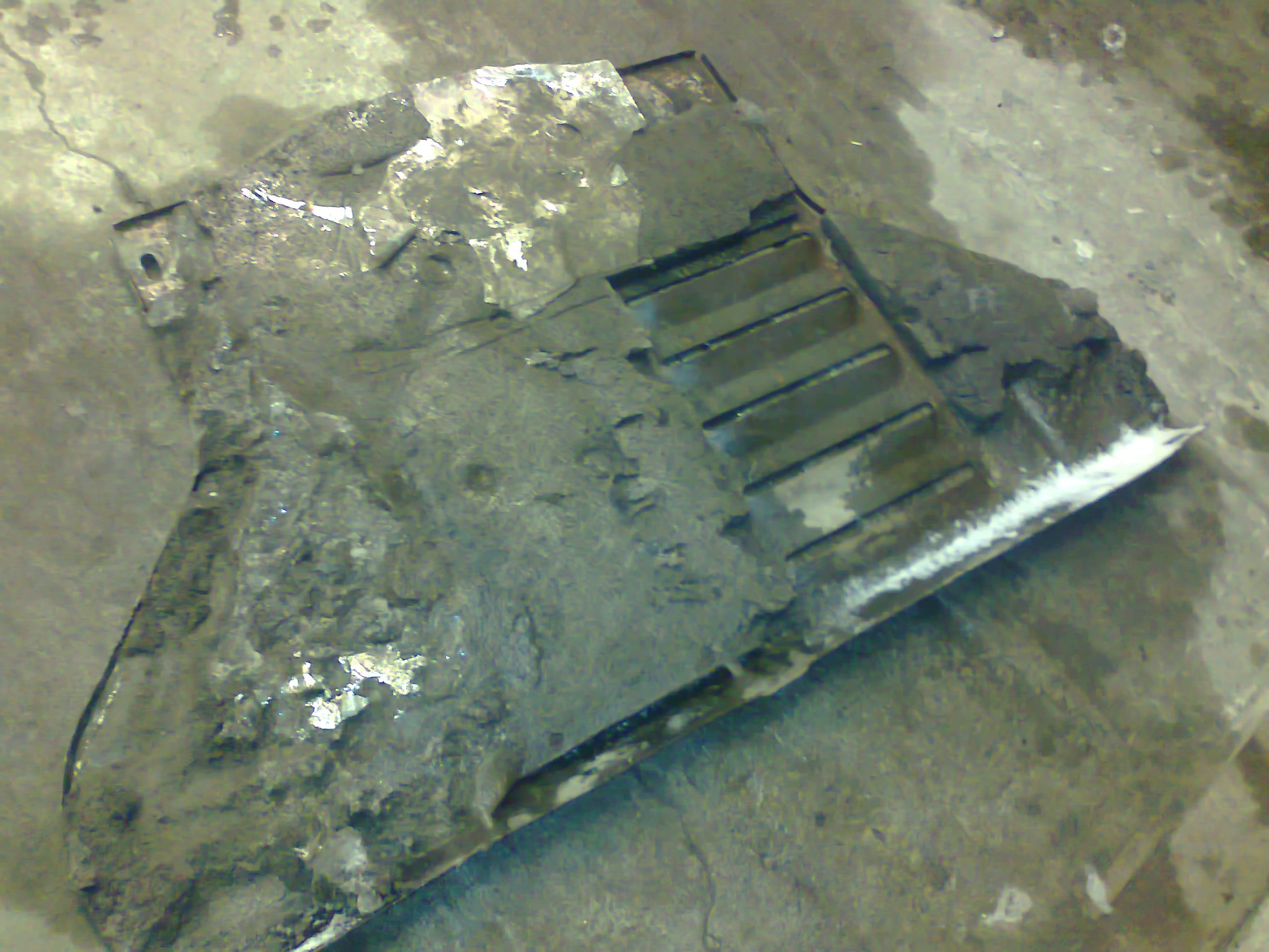

Сегодня решил наконец поставить защиту Шериф на новую РеШН. Защита осталась после продажи прежней ШН. Я её отчистил и покрасил Боди 950. Но,как и предупреждали некие красивые девушки , эта защита немного не походит к "подднищевой" конфигурации РеШН. Шериф состоит из 3 х частей. Первую часть обрезал болгаркой (переднюю часть) и "интегрировав в совместный симбиоз",установил на штатные крепления вместе с "пауком". Получилось классно,даже самому понравилось. Снимки к сожалению не сделал,но может после сделаю и покажу. А дальше - ...опа! " 2 й и 3 й соответственно сегменты не подходят. На РеШН под днищем кое-что поменялось. Так не описать. Пусть так: опора вторичного вала и её крепление сместилось вперед на 4 см и поднялось вверх на хз. Кто ползал под ШН тот сразу увидит отличия. Короче, 2й сегмент теперь не встает на место так как стал "длиннее"-надо колхозить: резать края болгаркой,гнуть в тисках, чем я и займусь-интересно.Уже разметил. Всё решаемо .Тогда и третий сегмент встанет как надо,хотя он тоже встает коряво-такое ощущение, что РК поднялась к днищу машины на 2-3 см . Короче, вердикт: Шериф от ШН без подгонки не встанет на РеШН. И вот,еще позырьте-вот это хрень!, это такая псевдо=защита ставиться на РеШН,пыльник можно назвать его, походу из люминия и оклеена б...ть каким то зло*баным поролоном,который насквозь пропитан водой и радостно гниёт. Эта ,....ня снята, поролон прогнивший отодран на хер, может поставлю её на лето вместо стальной. КАК ?? можно догадаться оклеить её ПОРОЛОНОМ? Вот, любуйтесь:

И вот,еще позырьте-вот это хрень!, это такая псевдо=защита ставиться на РеШН,пыльник можно назвать его, походу из люминия и оклеена б...ть каким то злоёбаным поролоном,который насквозь пропитан водой и радостно гниёт. Эта ,....ня снята, поролон прогнивший отодран на хер, может поставлю её на лето вместо стальной. КАК ?? можно догадаться оклеить её ПОРОЛОНОМ? Вот, любуйтесь:
Такой пыльник и у меня стоит на 2008 г., поменял их уже штук 5, благо есть в избытке. Отрывается и заминается на ура. Сделана не из люминия, а из тонкой жестянки, как консервная банка.
