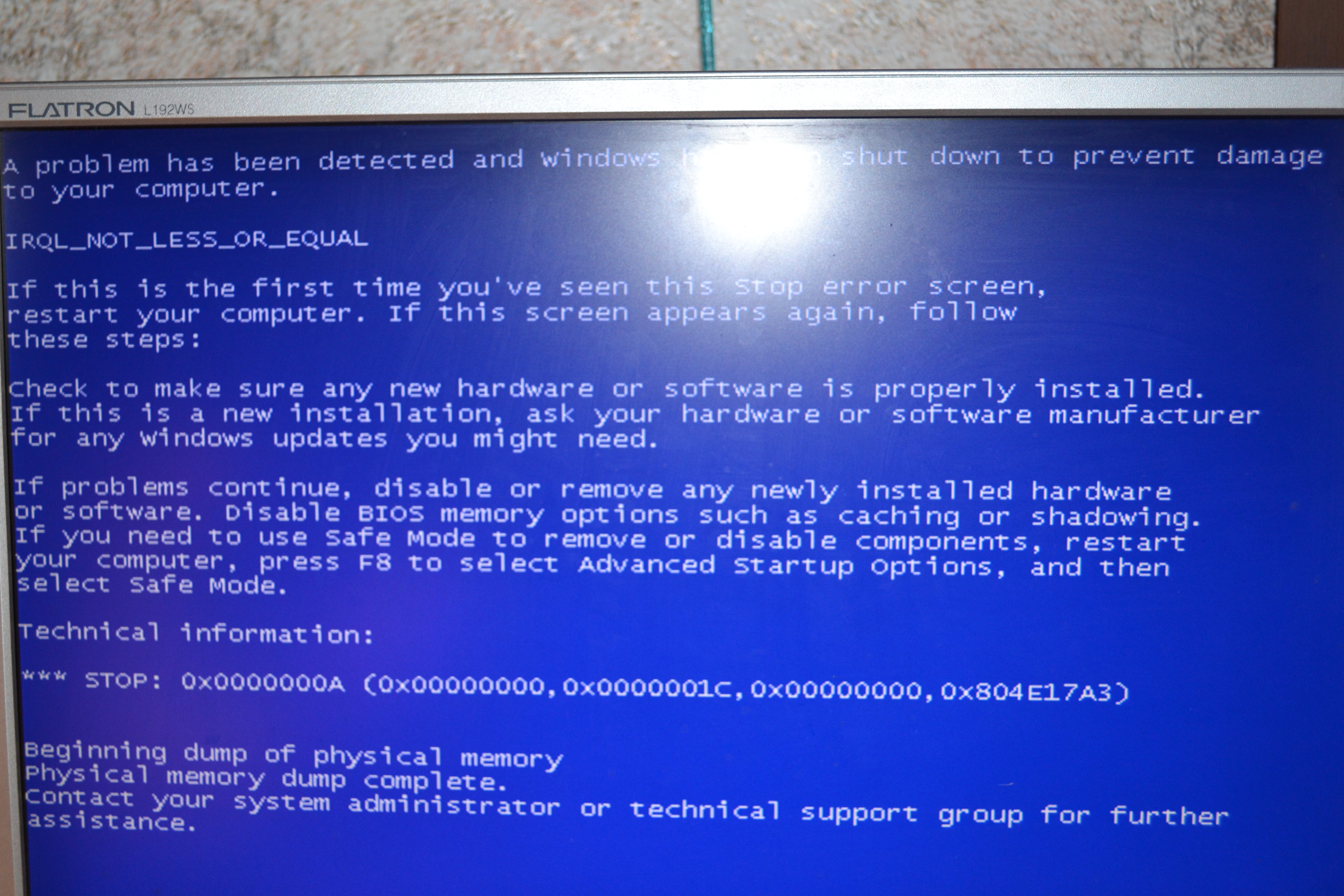

Друзья НУЖНА ПОМОЩЬ СПЕЦИАЛИСТОВ
История такова:
На компе стояла 7-ка, 300 гб одни игрушки, ломалки, патчи, и всякая хрень которой пользуется 16 летний хакер (он так думает что он хакер )) это мой старший сынуля) Пришло время передавать комп младшему и я соответственно сношу эту семерку и ставлю ХР, все вроде встало нормально, но при запуске игрушки (с хорошей графикой) после 5-10ти минут вылетает вот такая штука (синий экран).
Просьба помочь или объяснить что не так.
В большинстве случаев виноват драйвер видеокарты, попробуй установить свежую стабильную версию с оффсайта

Подробнее узнать причину BSOD (синего экрана смерти) можно при помощи анализатора дампа kdfe. Он выдаст точное название виновного файла. Как им пользоваться можно почитать тут: http://pokatashkin.com/archives/502

lectar, скажу тебе по опыту, может быть всё что угодно, я обычно начинаю с теста памяти и жесткого они чаще виновники

Ну, на 7-ке то вроде все работало...
