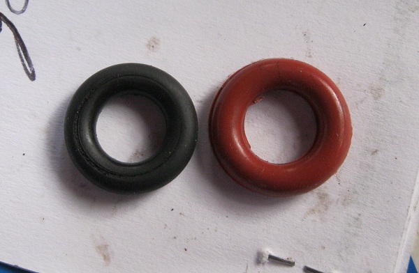

ID:	5125.Уплотнительные кольца как новенькие,но все равно взял комплект новых,они коричневые Нажмите на изображение для увеличения

Операция "форсунка" завершена))).Промывал в Ладье что в ГСК Якорь на Первомайской(всех дешевле кажется там) 250р.шт. и это с учетом промывочной жижы=итого1000р..На Окружной 27 200р.шт. + жижа=1100-1300р. 4 форсунки,да и добираться пешком туда сложновато.Пофоткать не удалось т.к. было сказано придти через час а сам мастер какой то "шестеркой"занимался у которой движка от ВАЗ 2112.Мастер сказал,после процедур, "форсунки жить будут",но немного подтекают что скажется при запуске мотора на горячую.Собственно вот форсунки после чистки Нажмите на изображение для увеличения

ID:	5131 а были все в темно-коричневом налете который не отскабливался вовсе.Колечки уплотнительные пришлось оставить старые т.к. новые оказались чютка по больше Нажмите на изображение для увеличения
ID:	5132.Ставить я их побоялся,чтоб второй раз не пришлось разбирать-вдруг потекут.Вот собственно этапы установки всего этого добра Нажмите на изображение для увеличения

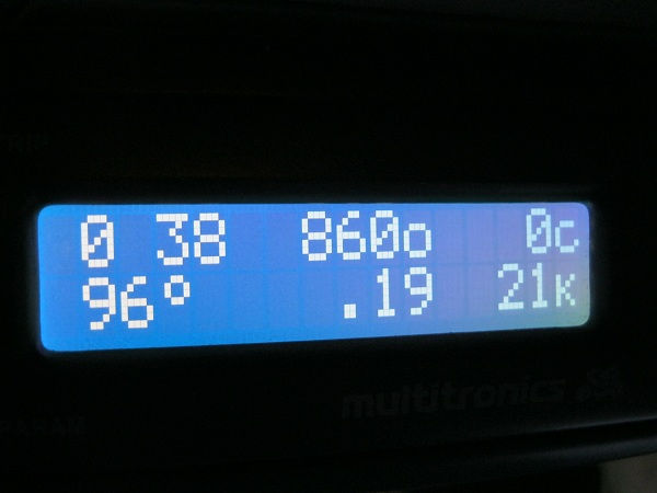

Теперь о хорошем.Двиг работает ровно,правда с первого раза еле завел,думал насос "крякнул"-фууу,обошлось.Расход по БК на х.х. реально уменьшился.Был 1.1-1.2л/ч,стал Нажмите на изображение для увеличения
ID:	5139-уже лучше.Оборотики держит в районе 850-870 об/мин Нажмите на изображение для увеличения
ID:	5140 КЛАСС.Прокатился по двору-нормуль,разгон ровный,без провалов и т.д.,хотя и так было хорошо,вот только расход топлива не устраивал.Залью 10 литров и буду проверять,на сколько хватит,сейчас десятка уходит на 70 км по городу.Вроде все рассказал,потом отпишусь по расходу,лучше стало аль нет.
