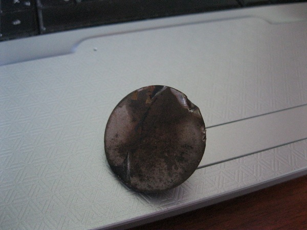

Итак, дорогие друзья,сегодня произвели вскрытие головы,лучше бы вскрыли мою.Там все печально.Фото клапана Нажмите на изображение для увеличения
Загнуло все клапана и один обломило,голова в РЕАНИМАЦИИ но шансы на жизнь очень малы.Загнуло направляющую и тем самым образовалась микроскопическая щель,между направляющей и стенкой ГБЦ + ко всему покорежило седло.Жизнь головы в руках "хирурга",завтра будут результаты(встанет ли новая направляющая или же нет).Я предложил "врачам" поставить новую башку и не мучатся но те сказали что не ищут легких путей и предложили оставить коллектор,т.к. он хороший и поменять машину целиком,я отказался,так дороже получается.Потихоньку присматриваю новую БАШКУ,скольки ж она стоит???в ДАВ не успел.В инете нашел за 11500 нового образца в сборе.Я еще много много раз М...дак,пожалуй сменю ник на такой.

GOOD3ILLA, круто.. А клапана заводские или уже менялись???
не могу знать.а на них какие то штампы стоят или это на глаз определяется???постараюсь разузнать
