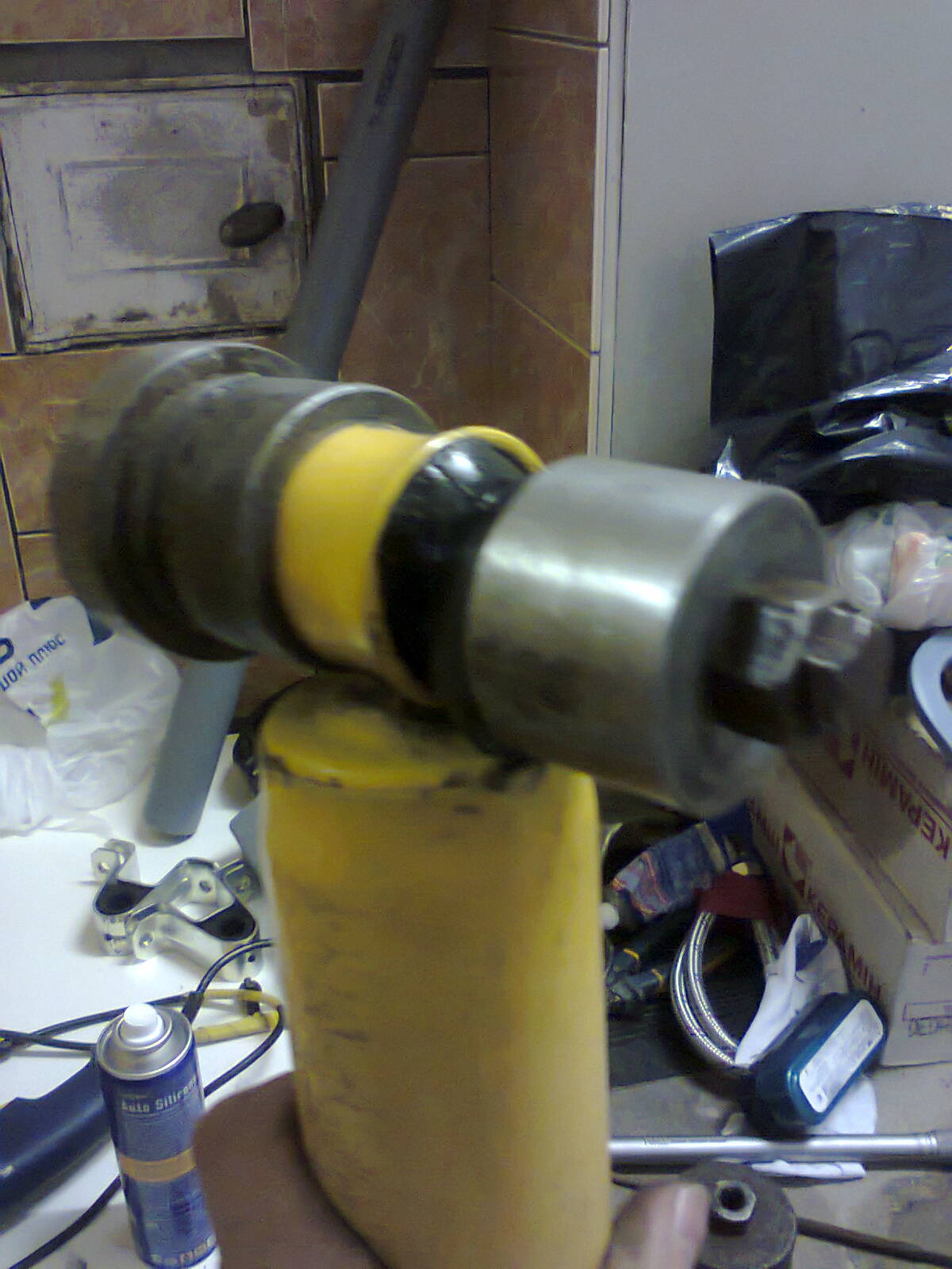

Вчера резинки в продольных тягах(самые длинные, не помню как называются) менял, вот это тот момент где мне порой не хватало 3-ей руки.

Снять то не проблема(баальшой отверткой)т.к.резинки все ужованы... а вот установить новые, не так то просто. Собирал в тисках без всяких там съемников, тоже на коленьях (тиски на полу лежат).

Менял без тисков со съемником все пять штанг за вечер. Вставляя смазывал силиконом спреем.

Мазал мылом с водой. думаю, когда высохнет - лучше прилипнет.
Сначала резинки в тяги, затем уже втулки. На втулках предварительно обдирал заходные фаски 1,5х45.

Еще поменял втулку аммортизатора, у меня теперь принцип такой же.
Родные втулки амма газели разрезные и вставляются с двух сторон такой вариант и разбило у меня. Ухо амма один в один как на наших штангах (малая втулка). Вот ее я и запрессовал.
Спасибо Петровичу за приблуды до сих пор пользуюсь.
Последнее фото сайлентблок верхний с рынка точнее то что осталось

нее, если вдвоем, то в тисках быстрее...
Ребята просвятили в еще один примем: "Забивание кувалдой" Тягу напол, помошник держит, втулку в дырку, сверху тряпкой... ну а дальше удар кувалдой..
говорят работает прием, но я сомневаюсь...

делал проще:шарик,тиски,мыло
