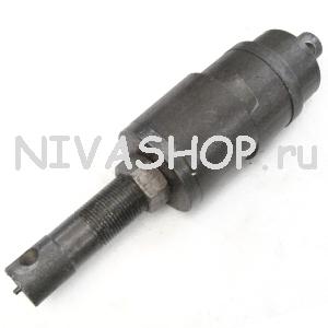

Товарищи!!! Вопрос такой: есть ли у кого приблуды для снятия и установки втулок реактивных тяг задней подвески, примерно вот такие:
я кувалдой это делаю + зубило или толстая отвертка.
А новые как вставляешь? Тоже кувалдой?
Старый 12.11.2011, 23:09   #84
Re: Конец подвеске!
Я дак в тисках запрессовываю, смчивая мыльной водой. Сначала резинку в тягу(я ставил полиуретан, т.к резинки у меня ходили только год) в тисках, а потом втулку, Но чтоб втулка проще зашла сделал из болта, точнее из шляпки конус. Этот конус втавляю в втулку и таким образом запресовывается, только с противоположной стороны ещё отрезок трубы, чтоб конус вышел и втулка села на своё место
А как иначе? там металл крепкий, что кувалдой, что приспособами разницы никакой.
Позвони. ПРИМЕРНО вот такие
