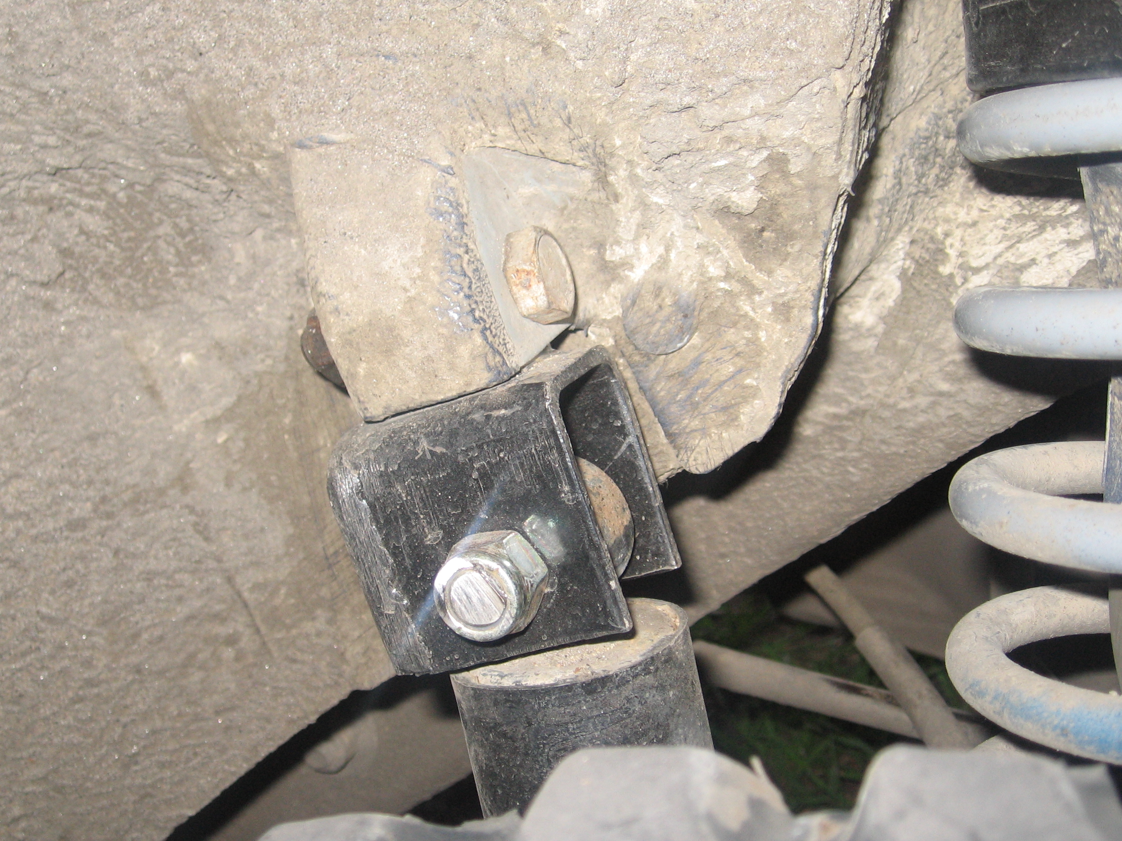

Есть еще лифтеры??? Надо кому удлинители задних аммортизаторов.
Старый 09.04.2012, 23:13   #312
Возраст: 42
Вес репутации: 85
а как они выглядят???
Старый 09.04.2012, 23:23   #313
Вес репутации: 110
Во:тока еще углы спилены лишние
