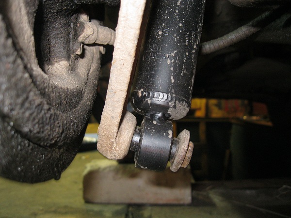

у меня дак задний левый амортизатор как то криво стоит,относительно оси болта,под каким то не правильным угломНажмите на изображение для увеличения

правый боле менее,около дела.Так и должно быть??или кронштейн кривой?

у меня дак задний левый амортизатор как то криво стоит,относительно оси болта,под каким то не правильным угломВложение 3513
Вот этот кронштейн укоротил на 4 см, а у меня вроде все ровно стоят
А каким образом укоротил?Я думал ты скажешь:
- просверлил отверстие, чуть выше на 40мм, нарезал резьбу а потом еще и гайку наварил для прочности
Странно, кронштейн норм стоит. У тебя мост вправо ушел вот и косит тыже резинки добавил. Чем выше тем дальше вправо.
У меня оба так стоят. Потому что без переходника. И в домиках тоже косит.
Это получается что,надо панару удлинять?Мне кажется амморт так долго не проживет

А что за шайбы по бокам уха амма?
Старый 22.10.2011, 23:26   #159
Это не шайбы,это сайлент коябовского амортизатора.он на вид и на ощупь как пластмассовый
Если просто просверлить отверстие выше, то амм будет цеплять за сам кронштейн, надо как бы загнуть низ кронштейна вверх, но мой сварщик пытался у не получилось, там сталь какая-то хитрая, поэтому он просто отрезал как надо и переварил как то по хитрому по крепкому .
