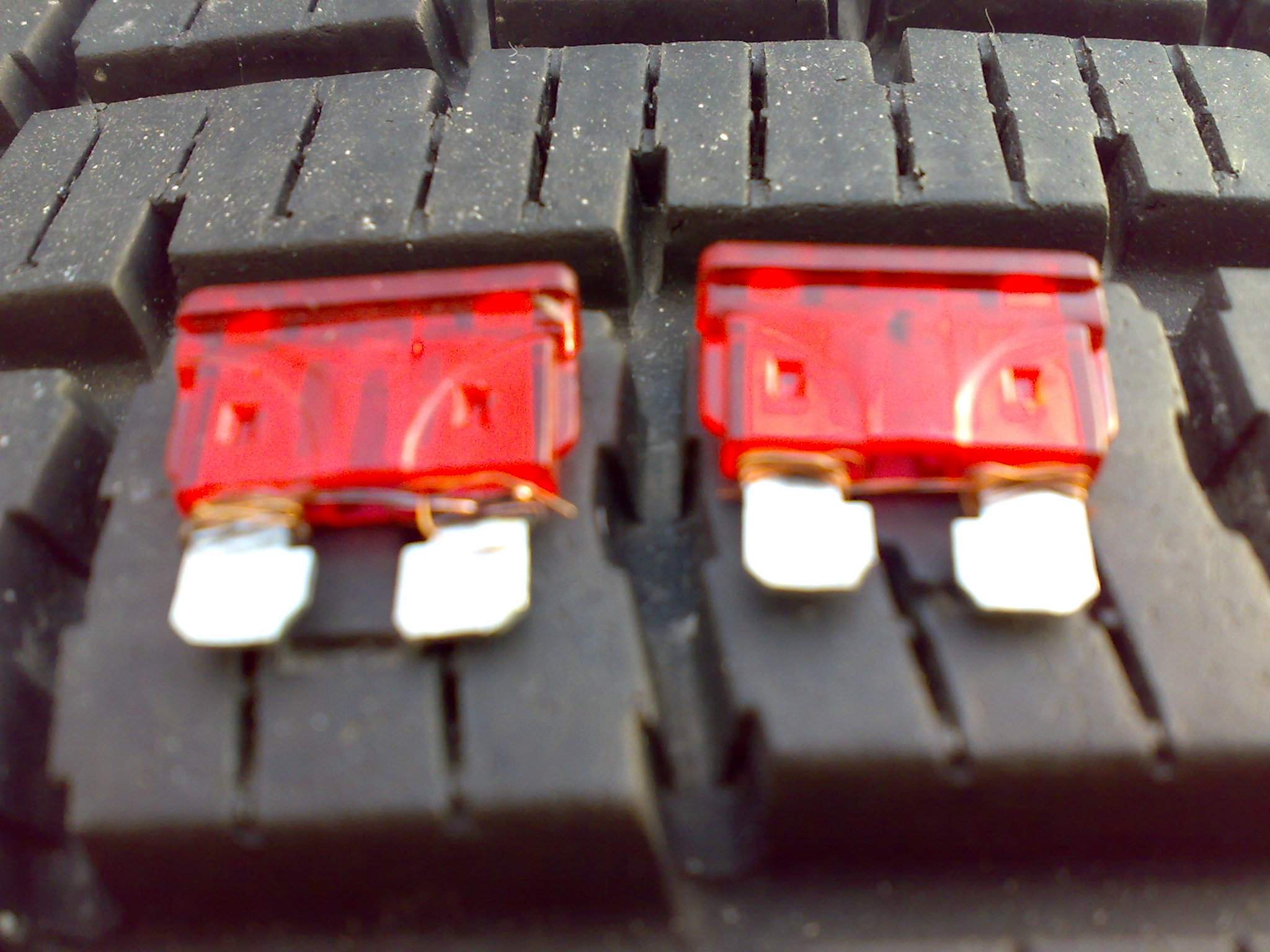

….решил выложить «глюк» посетивший машину)…..в пятницу забирал жену с работы, ну и в архангельских пробках вдруг «вырубает» вентилятор, а затем и электро-стеклоподъёмники(((… ….жара….удовольствие полное…(запасные предохранители посмотрел –в наличии были только «мелкие»)…………………...позж� � на даче начал разбираться – с трудом (только пассатижами) вытащил из блока оплавленный, почерневший, но ЦЕЛЫЙ! предохранитель - ну и соответственно увидел гнездо монтажного блока (см. фото)……само собой сразу в инет, на «родительский» форум – ну и тут вот http://www.chevy-niva.ru/viewtopic.php?t=32272&postdays=0&postorder=asc&sta rt=0&sid=a283f3c0dbe1dc04e151fdb75816bd26 сразу нашел похожее описание (у меня машина - октябрь 2008) …короче блок горит, успешно защищая собой предохранитель)……контакт в монтажном блоке почистил предохранитель затолкал – установил блок - стеклоподъемник не работает…вентилятор крутит….заработал ЦЗ – месяц как «вылетел», но до электриков доехать было не судьба)……да, вот ещё нашёл два 10А предохранителя сигнализации (за блоком)….заразы – на обоих стояли «жучки» -(см. фото) (привет электрикам «ЛАУРЫ» млин! если б был какой «гемор» хрен бы кому чего потом мог бы доказать, сказали бы – сам поставил -100%) ………...поехали с женой на картошку (((( через 3 мин. – прямо на ходу –отрубается вентилятор, включаются омыватели стёкол, стеклоподъемники само собой тоже умерли, и всё это великолепие под вой сирены сигнализации……. – двигатель работает ровно и хорошо….остановился, заглушил, завёлся - в течении примерно 10 сек. всё прошло, но осталось нерабочим …..опять «убил» весь вечер, ни чего седлать не смог……морально настроился ехать к электрикам, раз сам деревянный))))…по всем симптомам выходило, что где то КЗ(хоть гари не было), при этом нажимая на любую клавишу стеклоподъёмника приходил сигнал и на ЦЗ (не закрывался, просто дёргался)….

Винипух, В-принципе, проблему ты решил сам. С протяжки точек крепления массы нужно было начинать перед заменой нового блока предохранителей и реле. За жучки на предохранителях сигнализации я бы установщиков как минимум заехал и поругал, заставив все заменить.

…..про «массу» познаний в электрике не хватило)…..искал «точку» где сходятся заглючившие опции, не учтя «минус»( ))…………в итоге узнал, посмотрел, пощупал ручками много интересного)…..блок к тому же всё таки погорел, да и вообще менять такую «бомбу» надо….
…..ставил сигнализацию при покупке, прямо в салоне, в угоду своей природной лени, что б в случае чего не было никаких «заморочек» по гарантии, плюс всё «под ключ»)……..да и не думал, что специалисты на такое способны)……я ещё не сфоткал, как они кабеля пробросили – всё через «попензаден» - перепутано, завёрнуто, перекручено…..сам блок сигналки даже не закреплён, так брошен на подкрылок……короче руки, из того места через которое делали)……..так для справки – ставили в период с 1 по 8 ноября 2008 г…….так, что ехать то беспредметно пожалуй…..если уж повреднЯчать, то GM расписать про работу официального дилера……насколько я понимаю любой «жучёк» может натворить дел и электрике машины…в том числе и в гарантийный период…..
Ставил б/у-шную сигналку, которая в свое время тоже была поставлена в "Лауре". Часть проводов обрезана под корень - установщики говорят, что они не нужны. Поэтому часть функций на этой сигналке теперь не задействовать (например, закрытие дверей при первом нажатии на тормоз). Сами объясняют тем, что при подключении всех проводов времени уйдет не 4 часа, а 1,5 дня, а функции типа эти не очень нужные. Поэтому доверить установку сигналки лучше хорошему, проверенному, не ленивому и грамотному специалисту.
