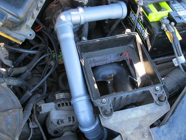

Изготовил сантехшноркель.По времени ушло минут 40,пока жена шопингом занималась в ЦУМе.А я на стоянке в дальнем ряду все это соорудил.Снял воздухан,отковыряв резиновые пимпочки,для удобства.Собрал все пока без герметика.На герметик посадил только манжету в самом корпусе воздухана.Манжета вошла вместо штатного патрубка как родная,но с хорошим натягом,все плотно Название: IMG_0963.JPG

Размер: 98.7 Кб.Далее в манжету (73х50) вставляется патрубок 50х90*,потом снова 50х90*Название: IMG_0966.JPG

Размер: 88.2 Кб,затем два по 50х45* для того что бы был плавны поворотНазвание: IMG_0971.JPG

Размер: 111.3 Кб,затем труба 50х250(длина),потом снова 50х90* а там на свой вкус.Я оставил так Название: IMG_0973.JPG

Размер: 118.2 Кб.Был еще такой вариант Название: IMG_0968.JPG

Размер: 116.8 Кб.В общем впечатления нормальные.Динамика разгона не изменилась ни капли.Пластиковых поясков под рукой не оказалось,привязал пока капроновой веревкой.Завтра все до делаю и посажу на герметик.И так по стоимости.Патрубки с манжетой обошлись в 160р. + герметик(взял манул высокотемпературный)76р. =236р.+ пояски, и час времени.Вот так.Делайте все,рекомендую,не пожалеете.Всякое может быть,ведь можно и в городе в луже захлебнуться

GOOD3ILLA, выглядит неплохо ты так и оставишь, дальше выводить не будешь?
Старый 05.06.2011, 19:55   #69
Вес репутации: 130
Re: Переделка родного воздухозаборника.
А куда дальше то?Так и оставлю вот только думаю тройник в низ развернуть что бы водой не захлестнуло когда волна по лобовое будет
Старый 06.06.2011, 01:16   #70
Неоткуда там захлёстывать, наоборот поближе к кромке капота разверни.
