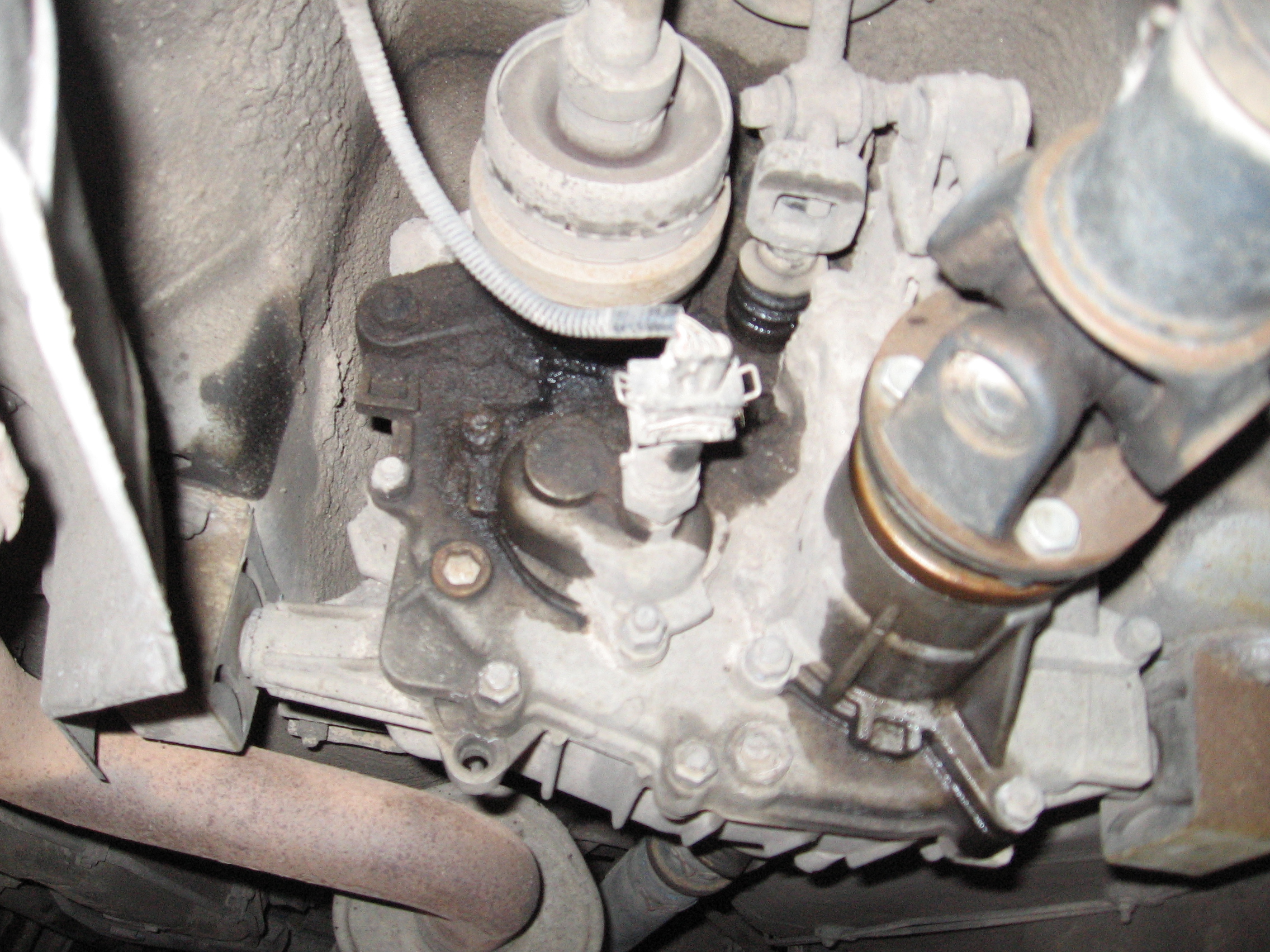

Старый 21.02.2011, 23:38   #35
Re: Течет сальник задней полуоси
Немного не по теме, но тож сальники тока раздатки. Текут не первую неделю. Что скажете братцы? Нижний меняли пару-тройку месяцев назад, уровень масла был чуть ниже заливной горловины. (После Авторитета слили стакан граненый)

Старый 21.02.2011, 23:48   #36
Вес репутации: 82
Пока не капает - не страшно, хотя ручеёк уже рисуется.
Старый 22.02.2011, 13:54   #37
Re: Течь сальников: что делать, как бороться
Geka, Криминала особого не видно, за уровнем масла лучше последить Если менять будешь в сервисе, то можно уже и сейчас менять, только сальники взять качественные, если сам менять будешь, то до тепла, думаю, подождет.
Старый 22.02.2011, 15:18   #38
Спасибо за советы! Подскажите ещё где лучше брать? Нижний на московском на рынке купил(как выбрать нам Neverhood рассказал ему +1)?
Старый 22.02.2011, 20:27   #39
Вес репутации: 82
Та же значит и бери, в общем где повезло.
