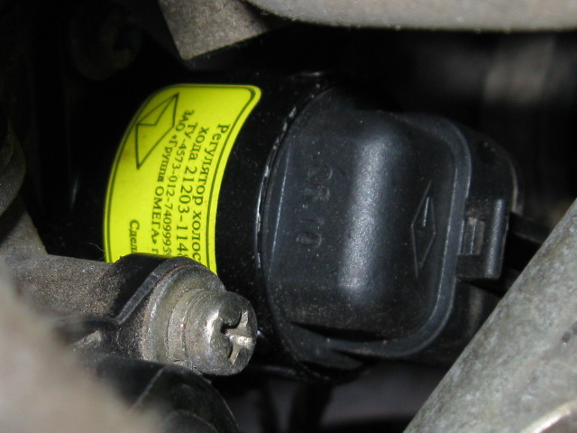

насколько я понял группа омега это китай

Вот ссылка на "Омегу":
http://www.gruppa-omega.ru/price-lis...ogo-khoda.html
Там же можно прочитать про отличие оригинала от контрафакта.
Мне попадались авто с установленными РХХ "Омега" - ничего плохого сказать о них не могу, наверно не подделки были, работали хорошо.

Блин интересно стало насчет контрафакта,пойду смотреть чего я там поставил
Да и заводился с утра без подгазовки,крутил секунды три и завелась но правда сегодня потеплело -16 всего.
Старый 26.01.2011, 13:50   #197
Re: Проблемы с движком в мороз
Посмотрел и даже с фоткалНажмите на изображение для увеличения

ID:	2210.По всем признакам оригинал
