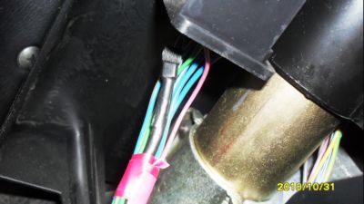

ID:	2006.Проложил белый провод К-линия под рулевой колонкой и подсоединил заранее луженый штырь на 7-ой контакт как гласит инструкция (для разъема евро-3)Нажмите на изображение для увеличения

ID:	2007.Так же под колонкой проложил датчик температуры и закрепил изолентой на пучке проводов подрулевого переклчателя сигнала поворотаНажмите на изображение для увеличения
