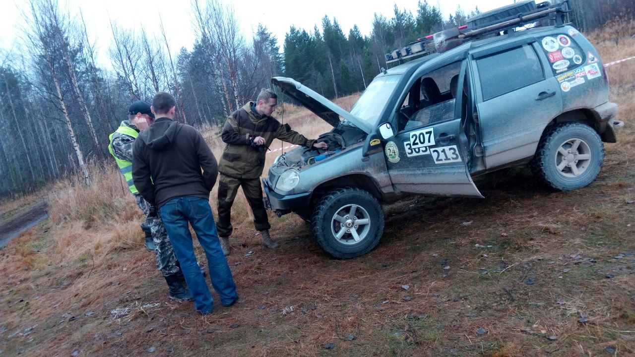

Вот так как то выглядят они на машине

Вот теперь понятно хотя может в М/т+ просто добавили шашки по боковине и все?? и трется она так же??? А насчет букав мне кажется это заводское исполнение,может стали экономить на краске)))
На машине то я у тебя их видел смотрятся зачет но вот как на деле?? нужны видосы
Мне стало казаться что любая МТшка на ниве гребет отлично ибо масса авто невелика т.к. даже мои лысые Мишки порой удивляют когда в лес катаюсь
