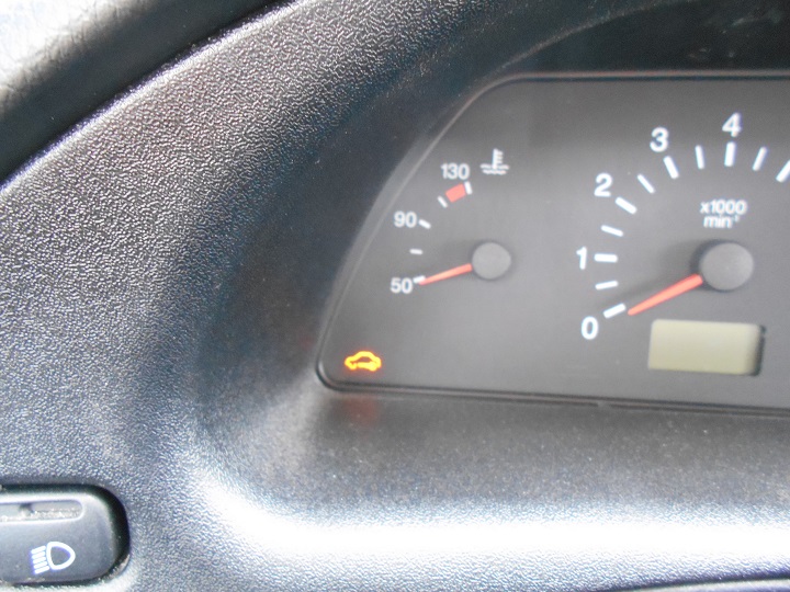

Не моргать стала машинка с ключиком оранжевая авто заводится двери закрывает открывает
Покажите фото. а то гадать будем долго...

эта?
Если да, то это: Желтый индикатор в комбинации приборов свидетельствует о включенной блокировке межосевого дифференциала.
Если мигает, то датчик взбесился, бывает такое в мокрую погоду.
она ж вроде не в комбинации приборов а справа над консолью,где мафону меня она там,на панели только чек. если эта горит то да,вкл. блокировка ну или конечник глючит

Если проблем с заводом авто нет, и никакого следствия мигания не замечено, то забить. У нас постоянно что-то гремит, мигает, звенит :)
Опять же когда машина завелась, индикатор так же мигает или нет?

Это иммобилайзер, смотри в мануалах частоту мигания, когда начинает, когда заканчивает - тогда и поймешь в чем ошибка.
У меня тож мигает при включении и выключении зажигания по несколько секунд - это неактивирован иммо....

Мигает постоянно но не быстро при заглушенном авто вынутым ключом и закрытыми дверями как двери открыл все перестает сразу.Пользуюсь таким ключом с салона.

Посоветовали скинуть клемму на аккомуляторе на пару минут

p6001313,
http://lada-aym.narod.ru/Chevrolet_N...ie-shevi1.html
Старый 07.06.2015, 11:31   #928
Re: Вопросы новичков
На рестайлинге блок индикации сместили в панель приборов.

Всем спасибо проблему решил может кому поможет мой опыт
Внимательно изучил ссылку значит когда при закрывании дверей удерживаешь кнопку 3-5 сек включается охрана и начинает моргать машинка с ключиком удерживаешь еще раз типо наоборот снимается с охраны и машинка не моргает при закрытых дверях как то так
