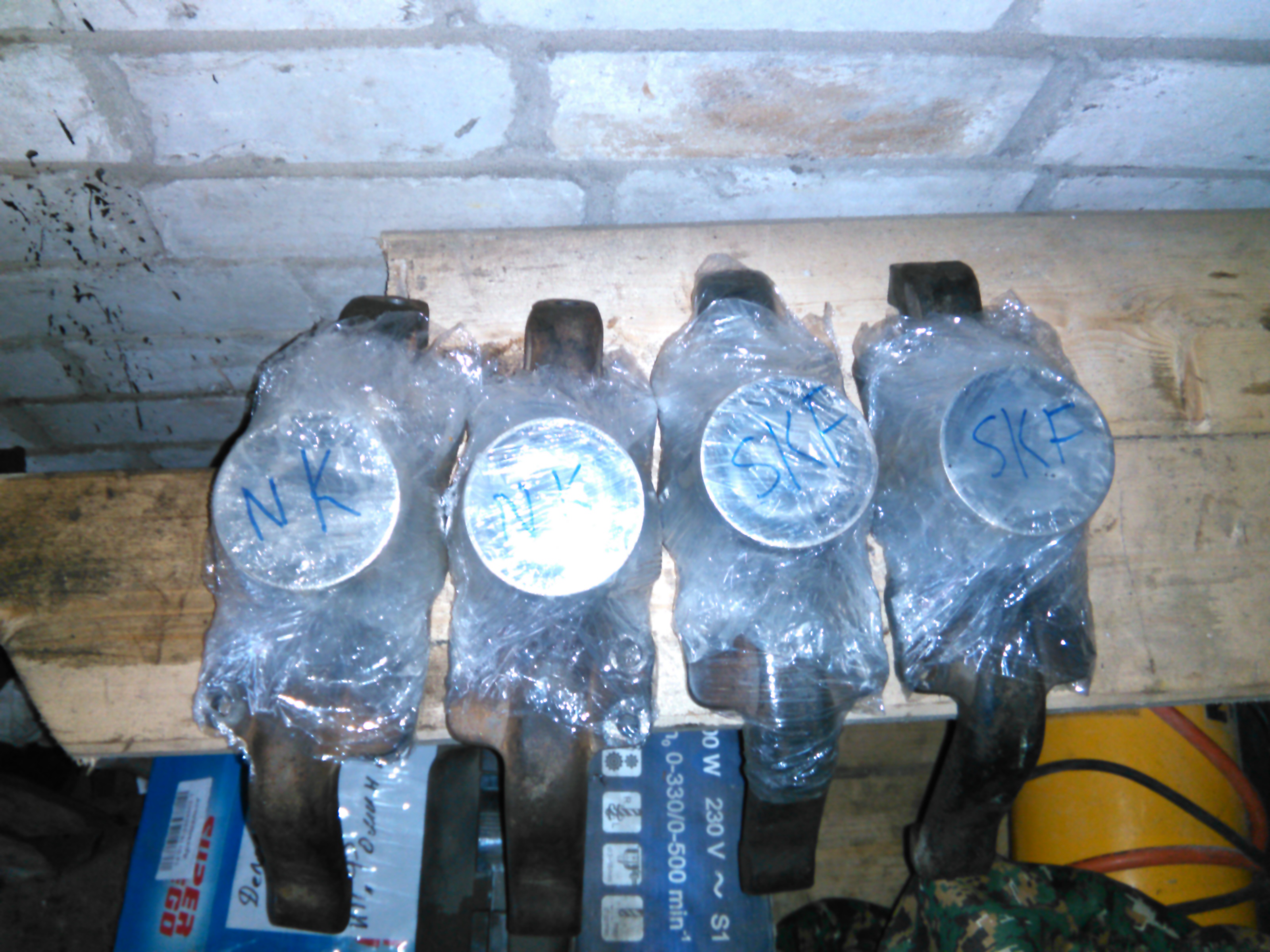

Есть в наличии два собранных комплекта, один с подшами NK второй SKF
"Налетай торопись, покупай живопись" А что за "NK"?
Сколько мучаю их ни че не происходит. Один менял недавно(целый год мне твердили что он гудит) изъяли, посмотрели - он нормальный всего лишь небольшая выработка. Люфта не было. Стоял "ОПТИМАЛ"

Раньше оптималы были с внутренним стопорным кольцом, а теперь без него, поэтому ставлю NK, сам недавно вторую сторону поменял. Симптомов не было, так для профилактики ( прошёл 113 т.км)
