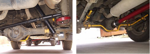

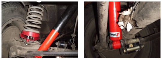

Для лифтинга задней подвески устанавливаются еще одни  чашки задних пружин, которые крепят поверх штатных болтами и кронштейны для перемещения отверстий, в которые крепятся  задние амортизаторы, на 5 см вверх.
После такой лифтовки, задний мост уходит вперед и немного смещается в сторону. Чтобы устранить нежелательные последствия, все тяги, в том числе и поперечная, удлиняются и делаются разрезными и регулируемыми. Окончательно мост выставляют на стенде у развальщика. Так же на задний мост рекомендуется  установить стабилизатор тольяттинской фирмы «Техномастер» и задний шрусовый кардан.  Не забываем про тормозной шланг, теперь он должен быть длиннее.

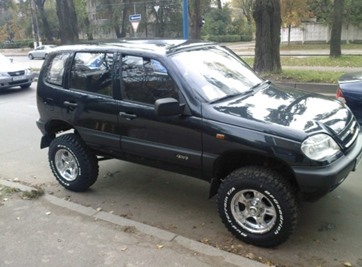

А вот так выглядит автомобиль, после установки  данного комплекта. Если вас так же интересует еще и ремонт стартеров и генераторов, тогда рекомендуем пройти на сайт http://www.voltag.ru, возможно именно там вы найдете всю нужную информацию, и ответы на свои вопросы.

Про лифт шнивы написано, а на картинках классика stuk
DED # 27 сентября 2011 в 00:21 0
Вопрос к Geke . У тебя есть Шнивка ? Если да, то залезь под нее и глянь, чем она отличается от фото ? А потом залезь под классику и сравни. Задние подвески схожи, а передние то абсолютно разные. Не вводи людей в заблуждение.
0 # 27 сентября 2011 в 23:25 +1
Ded/ А вот и нет даже задняя чуть отличается кронштейном аммортизатора. На фото задняя подвеска простой нивы, про это Geka и толкует
0 # 2 октября 2011 в 16:43 0
Каждый день заглядываю. А передняя отличается только меньшим размером салентблоков нижних на классике и вылетом шаровых опор - на классике меньше т. е. кулак распологается чуть ближе к кузову glasses А на фотках задница нивы 2121
0 # 28 сентября 2011 в 00:18 0
Так и есть.На фото изображена задняя подвеска простой нивы.И никто никого в заблуждение не вводит.А передние одинаковы.
