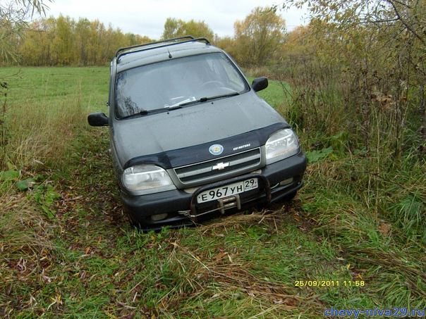

я по этой ямке проехал с сильным ударом.машина не пострадала.
0 # 28 сентября 2011 в 17:11 0
я б тоже проехал, просто когда её увидел-затормозил - и остановился уже в этой ямке. при попытке неспеша выехать-заглох. Включил понижайку - ключ на старт, и в этот момент обнаружилось что стартёр умер!!!!! Хорошо подъехал одноклубник назад дёрнул и завёл. потом уже в Пинеге вскрытие стартёра показало - отклеился один из четырёх магнитов статора, приклеил теперь опять всё в норме
