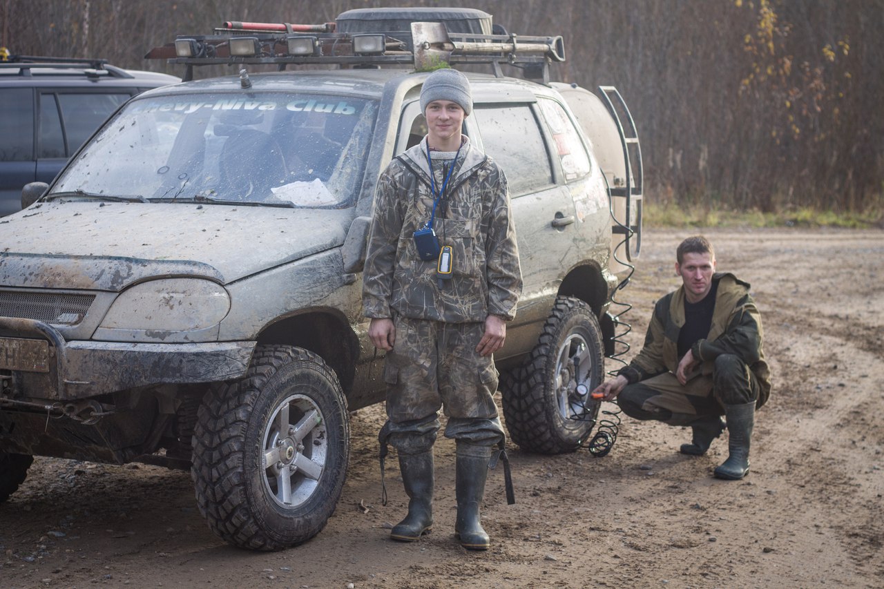

Вот так как то выглядят они на машине

На машине то я у тебя их видел смотрятся зачет но вот как на деле?? нужны видосы
Мне стало казаться что любая МТшка на ниве гребет отлично ибо масса авто невелика т.к. даже мои лысые Мишки порой удивляют когда в лес катаюсь
