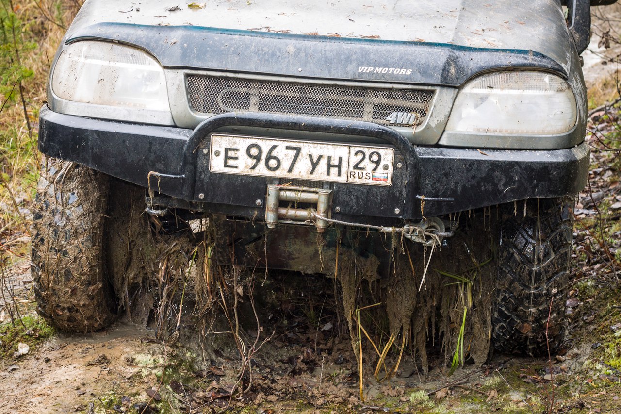

Ну вот и доделал я себе силовой бампер
Вначале сварил каркас из профильных труб 20*20 мм
Затем обварил их листовым железом 2 мм
Кроме того сварил новую защиту двигателя и нижних салентблоков
