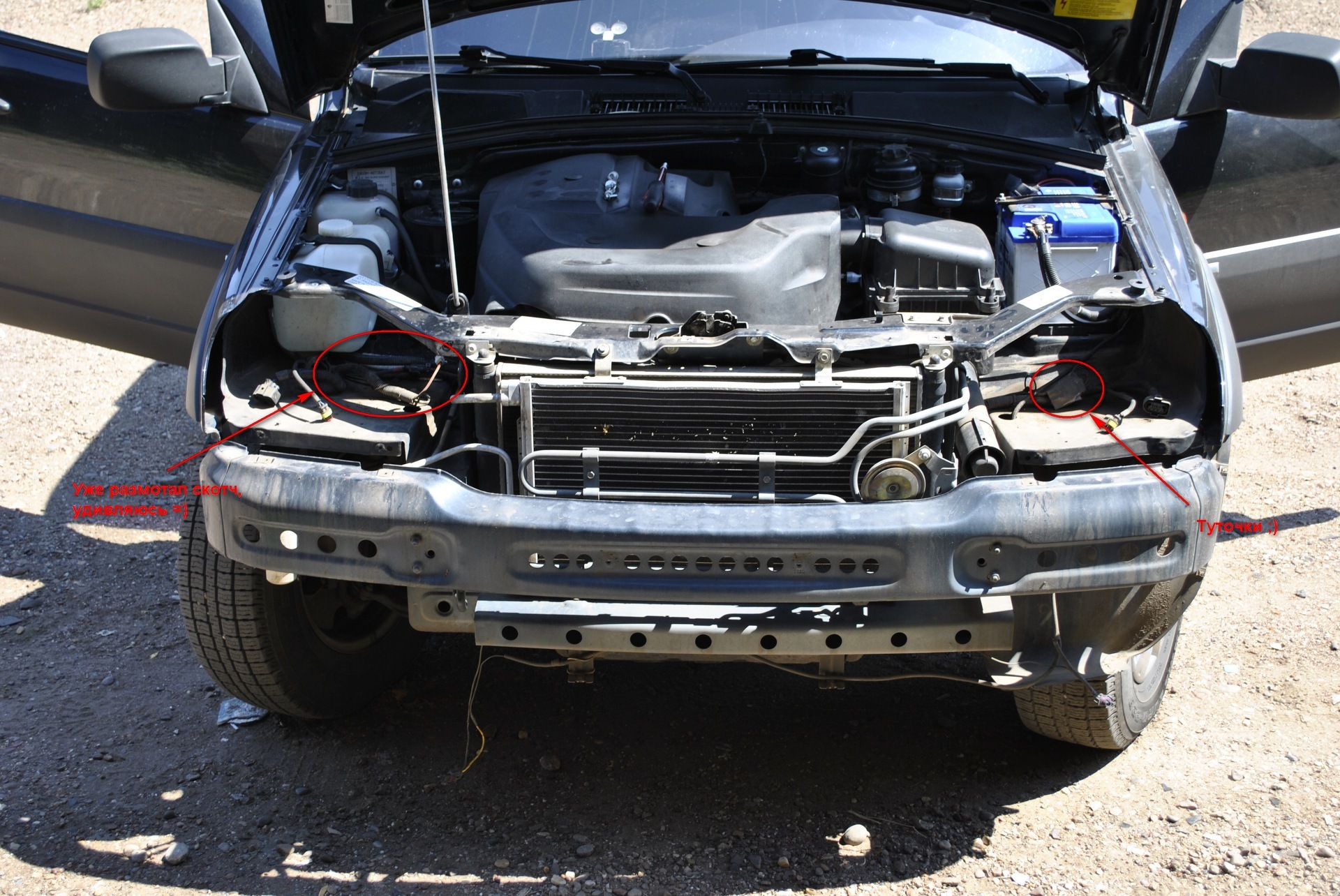

Если кто надумает в свой лоукост РеШН инкрустировать противотуманки - то ищите провода подключения замотанные скотчем тут:

Roman, не гоноши народ. Не на всех машинах есть проводка под противотуманки, только на ранних решнивах, на моей уже нету...
Щас глянул,у меня тоже есть,машина 2006г.
Старый 01.08.2011, 20:12   #84
Вес репутации: 88
Re: Противотуманки: обсуждение, опыт эксплуатации
Машина 2009 года. Месяц уточню...
Старый 02.08.2011, 13:06   #85
Сообщение от SAN 296 Посмотреть сообщение
Речь о РеШН. На первых L-ках проводка под ПТФ была, потом в целях экономии и её убрали.
