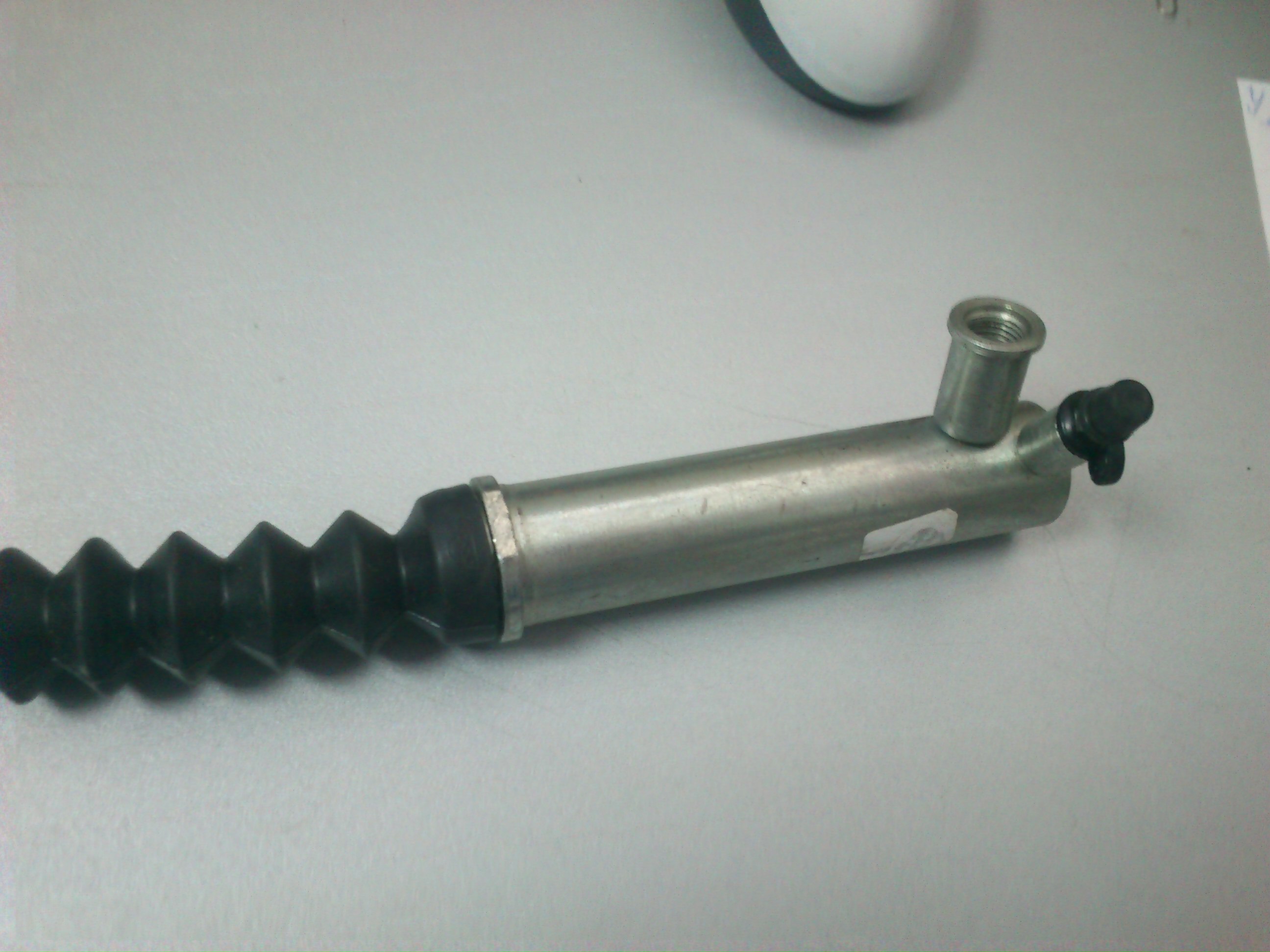

Рабочий цилиндр сцепления

меняй пыльник, а то потом придется как минимум манжеты в самом цилиндре менять...

avn231,
У него есть люфт небольшой...на ходовые качества не влияет, рваная резинка, хз, не критично по мне дак, отдельно их не продают вроде (если ток в инет магазинах больших порыть), а выбрасывать около 700 рэ на цилиндр из за резинки - не гуманно, пусть стоит (я год назад менял цилиндр, щас ента резинка уже тряпкой стала...)

я однажды ее не поменял, пришлось на первой передаче до гаража ехать. хорошо не далеко был, а не в лесу...

Дык, ентот пыльник еще найти попробуй...может в арх-ке и есть, у нас сложнее...

понятно, что когда ничего нет, то ни чего и не сделаешь... хотя я когда приперло вместо бачка сцепления детскую бутылочку приладил...

Да, там у него крепление немного свободное... В отличие от "Жигулей"
Корпус РЦС крепится на два болта и болтатся не может. А "Шток" идущий на вилку пружиной не прижимается (как на других моделях) и имеет свободный ход. Пыльники должны в Астре продаваться, брал там давно на 2121. Поправте, если не прав. Под машину некогда пока залезть проверить свои слова.

Корпус РЦС болтов не имеет. Он крепится через кронштейн. А в нем он может ходить свободно.
