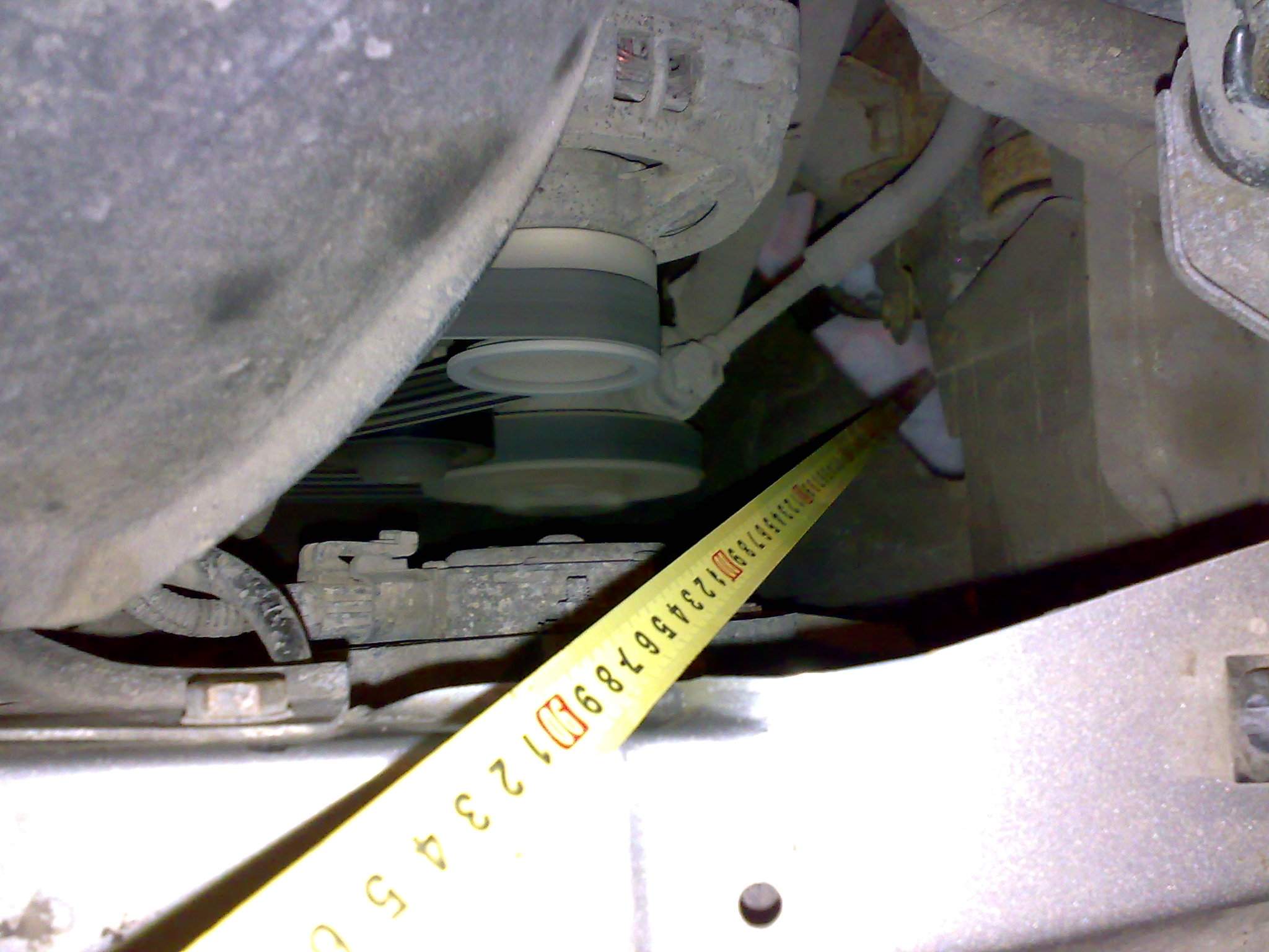

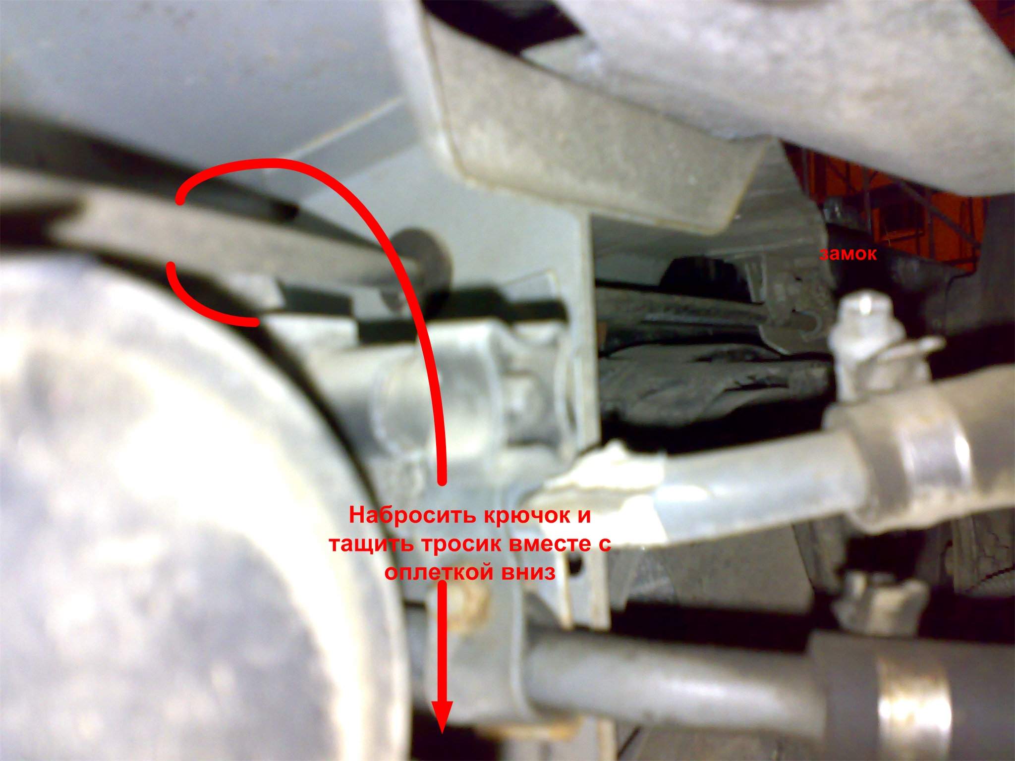

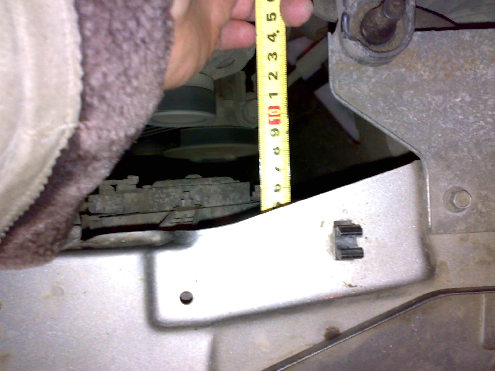

самый дешевый вариант отогнать в теплый гараж: - или отойдут замки, или АКБ оживет, для открытия дверей.
если нет, то может поможет это: (сходил к своей покумекал мала-мала)
попытки открыть капот линейкой (и т.п.) бесполезны. - однозначно.
можно попытаться открыть за штатный тросик снизу (нужно снять защиту слева). понадобиться крепкий (неразгибающийся крючок R=3см длинна сантиметров 30 или очень длинные и крепкие руки-пассатижи)
остальное на снимках....возможно потом придется поправлять (ремонтировать-менять) сам тросик......свободный ход у троса минимум сантиметров 10-20 будет... если сильно тащить за оплетку нить самого тросика натягивается (проверил).
Удачи!
