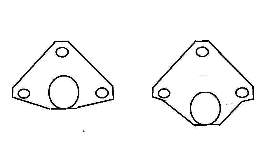

Geka,простые нивовские шаровые не прокатят на Шниву.
У них отверстия под шаровую(болты) одинаковое а вот расположение самого пальца на Шниве вынесено наружу.
Название: Новый точечный рисунок.jpg
Поэтому колее Шнивы больше. При установке Нивских шаровых на Шниву уменьшишь колеею и неизвестно ещё как встанут привода, а так же придётся значительно закрутить рулевые тяги. ОНО ТЕБЕ НАДО!
Вложение 8736
Ещё само нижнее ухо кулака на ниве длиннее чем у шнивы
