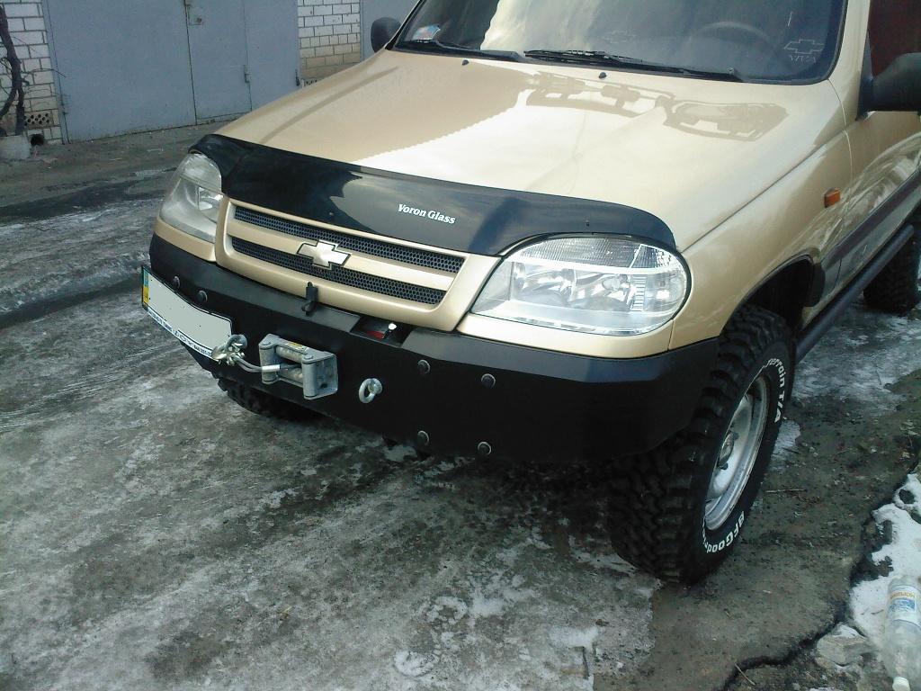

может интересно кому, да и так, чтоб не потерялось...
* понравился бампер на вид... смотрится как влитой,
статейка с фотками тут...
http://www.mychevyniva.ru/2009/02/26...shevrole-niva/

не очень понравилось, что лебедка слишком плотненько, как мне показалось, к радиатору.., при повреждении лебедки, или при использовании силовика по прямому назначению, думаю, легко можно повредить радиатор.. вообще считаю, что радиатор одно из самых уязвимых мест.. если кто помнит, даже ребята, которые приезжали посмотреть триал на ЧерокоШигозавре по дороге где-то проткнули радиатор, когда карабкались по склону, насколько я понял...
а в целом, если без лебедки-то вполне прилично-не будешь волноваться за красивый крашенный бампер)

Kiri4, смотрится достойно, почти как родной, жалко опыта нету работы с металлом, на заказ наверное весьма приличную сумму стоить будет...*

Мысль поставить себе подобное чудо не покидает, пока не до нее, но ставить скорее всего буду.. В интернете натыкался на подобные бампера, цена от 15 000 рубликов..

Честно, считаю цену от 15000 для кустарного силовика, с которым даже ТО не пройдешь, потому как не гостовый и проч... завышенной, думаю, разумная цена 8-10 тыр.. за 15 попробую сам сварить, прада сварщик из меня не супер, но навыки есть, думаю, при наличии инструмента и времени можно неспеша соорудить, так, без фанатизма чтоб, для души
кстати, у кого-нибудь есть *выкройка* и чертежи для шнивки??
