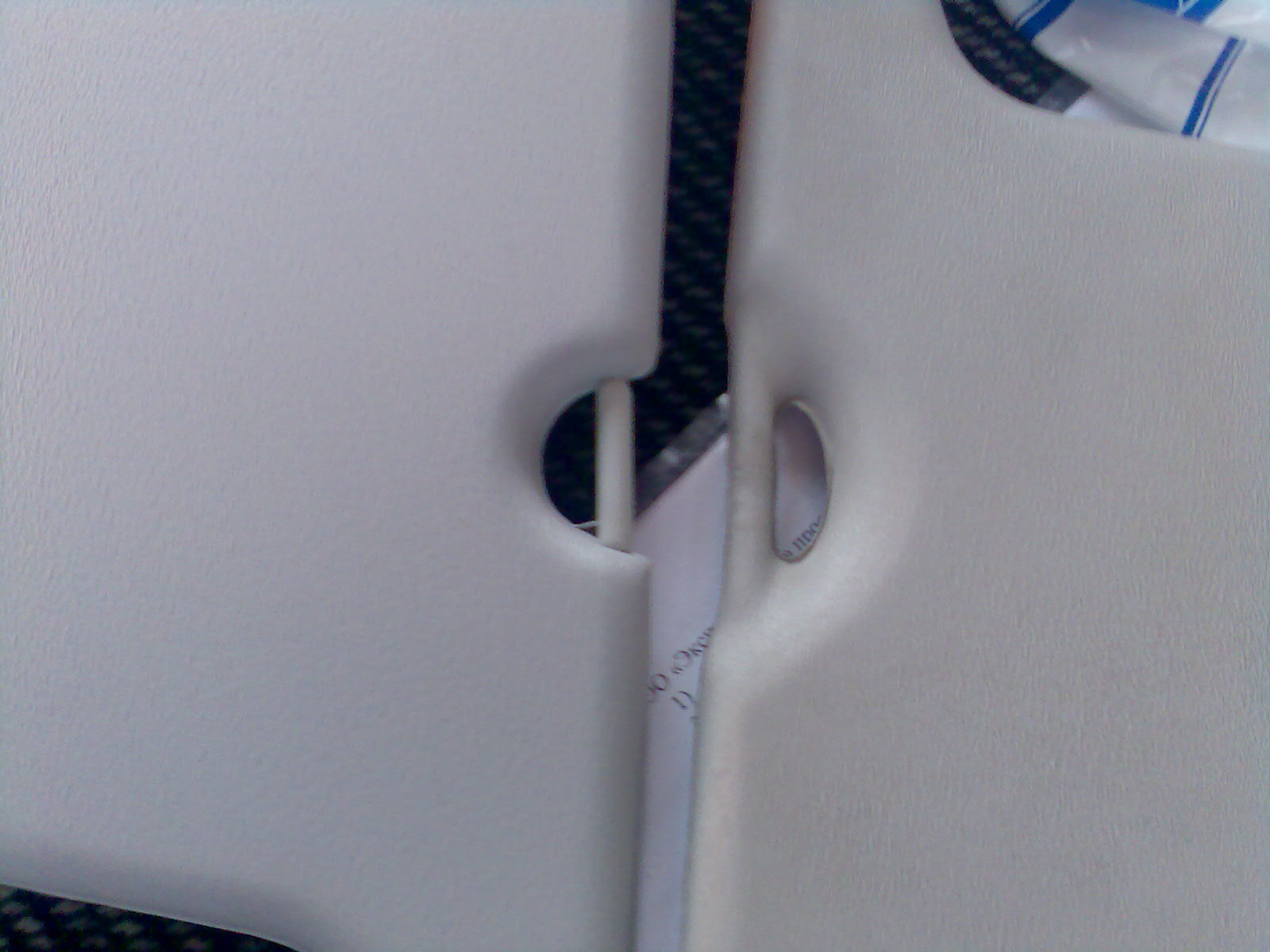

На днях у меня козырёк водительский перестал фиксироваться в верхнем положении, поэтому
пришлось купить пару новых (по одному не нашёл) за 450 руб.
Но вот незадача, продавец уверил меня, что они от моей
машины а в от при установке обнаружилось, что
ось на которой он держится тоньше.....
У кого авто посвежее гляньте пожалуйста, какая у вас там ось? Мне либо с продавцом
ругаться, либо искать "держалки" нового образца, а то в моих козырёк болтается
На фото: новый слева, мой справа....
Т.е. старая ось обтянута кожой "молодого дермантина",
а новая ось пластиковая....

У меня 2005 г.в. Ось толстая обтянутая

2004 год, ось толстая в дермантине.

2008 год, ось пластиковая
Спасибо, значит сам виноват
пойду искать новые "держалки"

svk, изоленты намотай на оську...
нет?

Чет не то будет. Лучше повую держалку поискать где нить в мелочах.
А намотать лучше не изоленту, а трубочку ПВХ или типа термоусадки подобрать и на суперклей приклеить на ось
