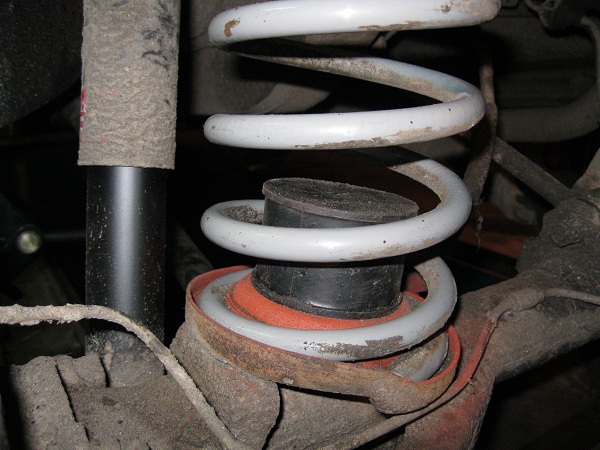

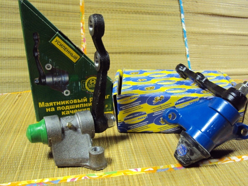

Вот приобрел, спасибо Диме за подсказку. Да еще проставки пришли тоже.
Подушки высотой 5см.
Тоже поставил проставки под пружины (от Geka),за них ему Спасибо!!!Они и в прям больше отечественных на 1см. точно.Но все равно морда выше чем зад кажется,подумываю уже чашки переварить повыше над мостом.Пока так протестирую,может ни чего затирать не будет.Geka,мост визуально ни куда не ушел,надо бы как то замерить и ежели чаго удлинить панара,хуже не будет.
Так же установил подушки-отбойники на чашки(подушки двигателя от ваз 2121).Их бы тоже подлиннее на 1см.ИМХО.Ставятся они проще простого,вот только отверстие неудобно сверлить в чашке,верхний отбойник мешает с дрелью подлазить.Нажмите на изображение для увеличения

Пружину заводил обратно вместе с подушкой ибо потом не завести,подушка будет мешать.Если только пружину сжать до "нельзя" то думаю получится.Когда установил пружину на место,обжал подушку и всеНажмите на изображение для увеличения
ID:	3635.Гайку под чашкой тож не очень то удобно наживлять да еще и с гровером,места там маловато, пришлось поматерится
На 2 см линейкой мерял, на 4 см РТИ таких нет. Тебе все мало, на ОПЕЛЬ Пахана поменьше смотри. Сфоткай ка с боку. А ты пружины менял?
Ну я так,на глаз прикинул
А чего Опель Пахана то сразу,скоро еще и Шнива такая будет,вопрос времени тока.Хочу так же извратится.Вот только появится вторая машина в семье-все,хана ШНиве.Только тцсс
Сбоку,ты имеешь ввиду, всю шниву сфоткать?
Пружины менял когда лифтвал,в июне вроде
