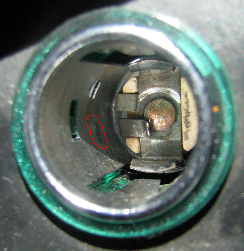

А коротит прикуриватель из-за "конструктивного идиотизма".
На первом фото зелеными стрелками показаны лепестки плюсовой клеммы, за которыми нет стенки минусовой клеммы.
Но вот есть еще один лепесток. (красная стрелка).
Между ним (плюсовым) и стенкой (минусово) меньше миллиметра!
Стоит чуть под углом вставить зарядку — сразу искрит и коротит. Так-то предохранитель и перегорел.
Чтоб не менять из-за конструктивного идиотизма предохранители по три раза на неделе, можно этот лепесток просто подогнуть. (см. фото 2).

Roman, после 5-ой замены преда, вставил между этими лепестками кусок бумаги. Вот тоже всё в тол взять не могу зачем он там? может какая схема защиты? типа если прикуриватель не выскочит, то его отрубят?
Крутил в руках сам прикуриватель. Заинтересовался принципом работы. Как защелкивается... как нагревается... как отщелкивается.
И вот оказывается этот лепесток, который я подогнул, служит для фиксации прикуривателя в рабочем положении. После нагрев и расширения - прикурка отщелкиается.
Проверил - все сходится. При загнутом лепестке прикурка не фиксируется))) Ну дак а я ею и не пользуюсь.
Ну а у тебя если там бумага - то по прямому назначению не используй))) А то только пороху не хватает для полноценного запалу.
При нагреве лепесток из-за наличия бумаги не отпустит прикуриватель и продолжит греться.....
