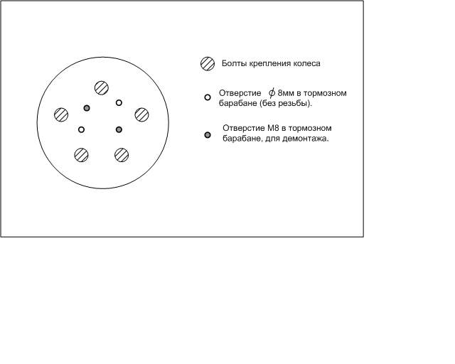

....всё бы им стучать и колотить)))))…..в «Руководстве по ремонту 2123» про демонтаж барабанов как то «стрёмно» расписано……по этому «накропал» слегка (тем, кто не занимался ещё ими никогда)….по памяти всё, так, что мелкие «недоразумения» возможны)))
1. Ослабить, а лучше полностью рассоединить тросики «ручника».
2. Снять колесо. )
3. Выкрутить два болта М8 (ключ на «12» вроде), использовать шестигранную «головку», нет – лучше не начинать. До начала можно применить "WD40".
4. Выкрученные болты вкрутить в свободные отверстия (с резьбой) тормозного барабана.
5. Равномерно-поочерёдно закрутить данные болты, до характерного щелчка, означающего, что барабан снят.
6. В случае, если болты полностью закручены, а барабан не снялся, необходимо ключом для прокачки тормозов открутить (на 1 оборот) штуцер прокачки тормозов данного колеса, затем покачав барабан снять его. В случае исполнения п. 6 очень даже рекомендовано сразу «прокачать» тормозную магистраль данного колеса – естественно после установки нового тормозного барабана .
…схемку накидал, т.к. фоток под рукой нет никаких…..

Re: Задние тормоза. Треснул тарабан
Я думаю, чего так долго векторная картинко грузиццо, а она в .bmp оказывается...
Старый 03.05.2011, 19:34   #20
А я думал чего там Миша еще полезного в тему дописал. А он кортинки обсуждает оказывется...
