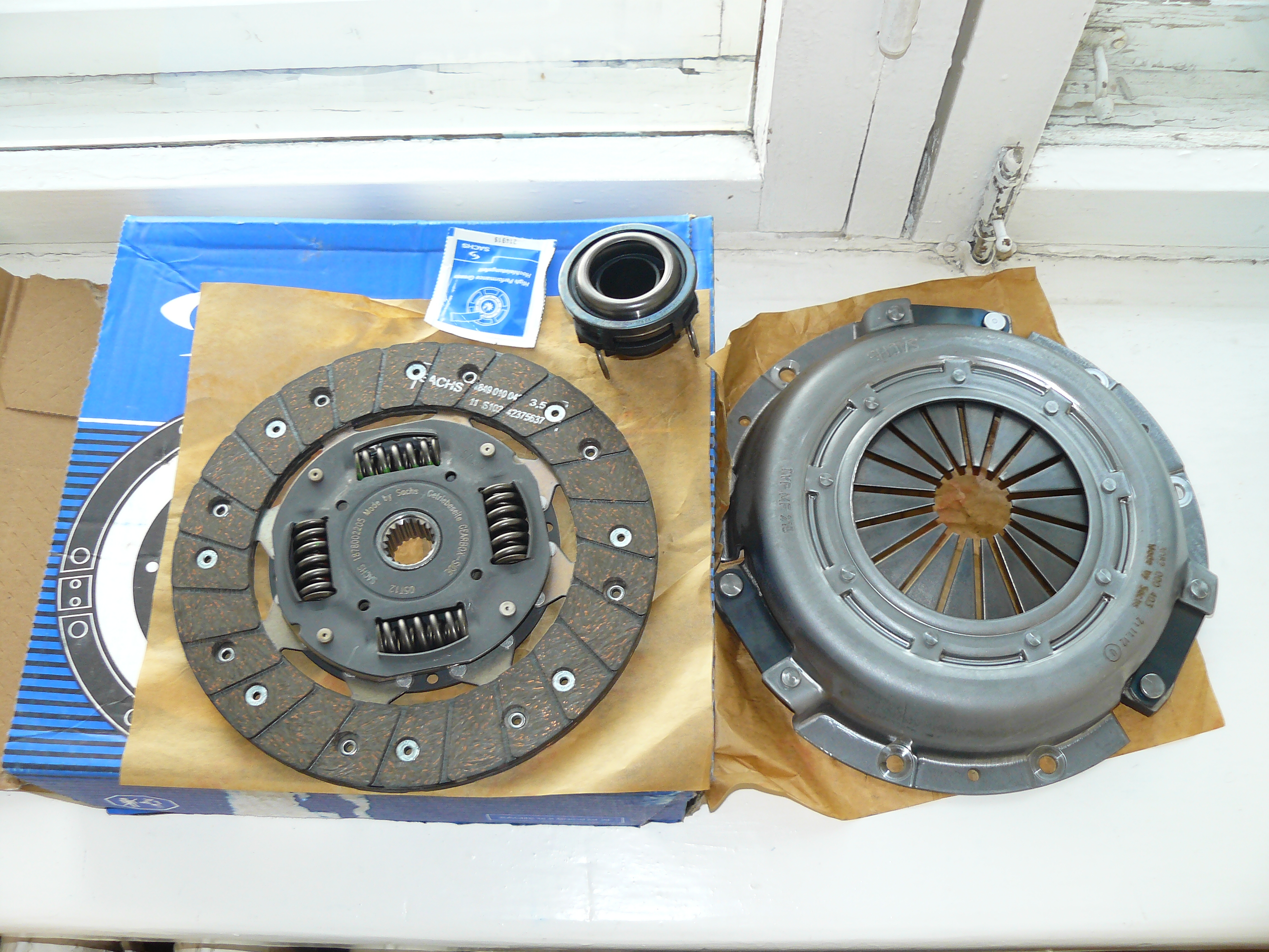

Ребят, тоже пришло время менять сцепление, назрел вопрос, а у нас где нибудь можно купить Sacsh или только под заказ?
Заказывал на http://www.autodoc.ru Выбрал из списка самый дешёвый вариант за ~3500 р., пополнил баланс сайта на нужную сумму тут же визой, с момента оплаты до прихода заказа прошло всего 2 дня, забирал в представительстве в Архангельске (за Лукойлом на Обводном), вроде оригинал, снимок во вложении (большой объём).

_Den_, как и просил номер: 3000951003 ( сцепление Sachs) http://www.autodoc.ru/Web/price/art/...og=on&access=2
