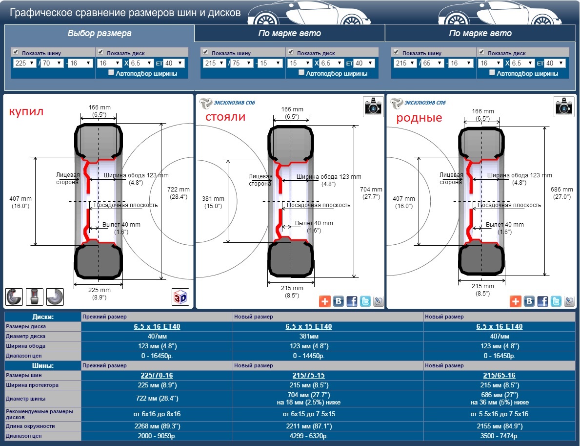

пришли мои гудиеры, пока впечатления странные какие-то...
по ощущениям будто прицеп отцепили. машина рулиться гораздо легче стала и разгноняется заметно лучше.
не понимаю откуда такой эффект взялся.
новые колёса чуть больше тех что стояли 225\70 R16
углы у бампера я отрезал летом, теперь вошли хорошо, но при каких-то положениях трут подкрылок сверху.
думаю замена пружин на +1 от иЖтехно решит проблему.
Колесо вместе с диском весит 20.3кг, примерно столько-же весит и 215\75 R15 Maxxis AT-771 на литье
чуть позже фото сделаю и ощущения от резины в кучу соберу

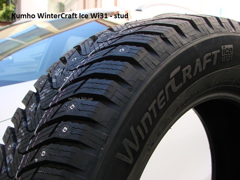

Шины Goodyear UltraGrip Ice Arctic SUV 225/70 R16 цена 6020 судя по отзывам гребут неплохо + из-за специфичной формы шипа по льду едут отменно и очень мягкие, не боятся морозов. http://www.youtube.com/watch?v=LyyScoGR4T4
Прикольные, жаль в моем размере нет таких. Кордиант полар на задних почти кончился седня пришлось камеру поставить. Заказал такие 2 шт.

solsen, вес с каким диском указан? подвеска стандарт на таком размере??
Старый 20.01.2016, 15:57   #984
Re: Выбор резины и дисков. Справочник до дискам для ШН, шинный калькулятор
подвеска была стандарт, теперь пружины поставил иж техно +1.
внешне почти такие-же как стандарт, от силы на 5мм больше.
но когда ставить стали, то пришлось машину еще на 3-4 см домкратить, не влезала на место штатной.
у меня отрезаны и подогнуты углы переднего бампера, так что ничего с боку не задевает,
но на больших кочках резина чуток тёрла за локер сверху.
теперь нигде не задевает.
диски взял iFree Офф-лайн Либерия
вес около 6-6,5кг могут погнуться, но всё-таки решил взять, зимой ям больших нету.
посмотрим как отходят.
везьде пишут что хорошо прокатываются, ремонтнопригодные.
фото позже, пока нет времени до машины доползти.

у кого-нибуть была резина Hankook Winter i*Pike RW11??
хочу себе на следующую зиму приобрести в размере:
Hankook Winter i*Pike RW11 215/75R16 103T (шип.)
чуть повыше будет, почти на равне c 235\75 R15,
но уже на 2 см каждое колесо, легче ходовой в снегу будет...
