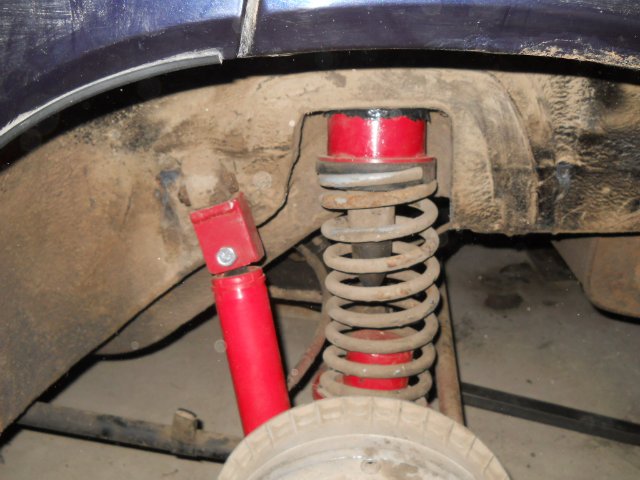

чета я не понят куда они ставяться то???

Вес репутации: 110
Вот как надо, производство "Ф-дизайн":
На чашку приварить надо внутри пружины.

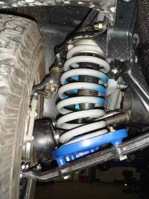

Вес репутации: 110
Вот так :
