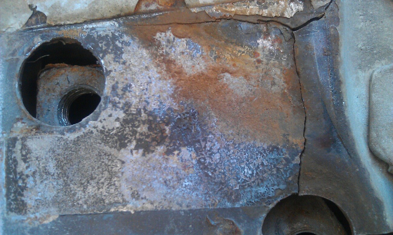

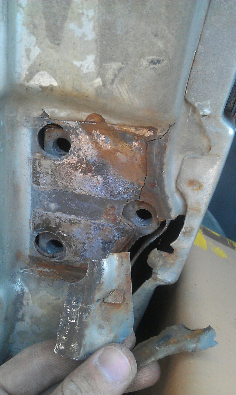

Руки бы оторвал инженерам которые проектировали кронштейн, простая деталь а не продуманая
а у нас вот так:
машине 3 года...
по кузову всё аналогично, все стыки переваривать надо, металл расползается на глазах,
крыша издаёт просто не человеческие звуки. дверь наверное отвалилась бы на следующей поездке.
верхняя петля лучше, но в целом не далеко ушла.
к вопросу о качестве новых уазов и катафорезе, что с весны практикуется:
на новых уазах под обивкой потолка на стыках ржавые точки сам видел...
