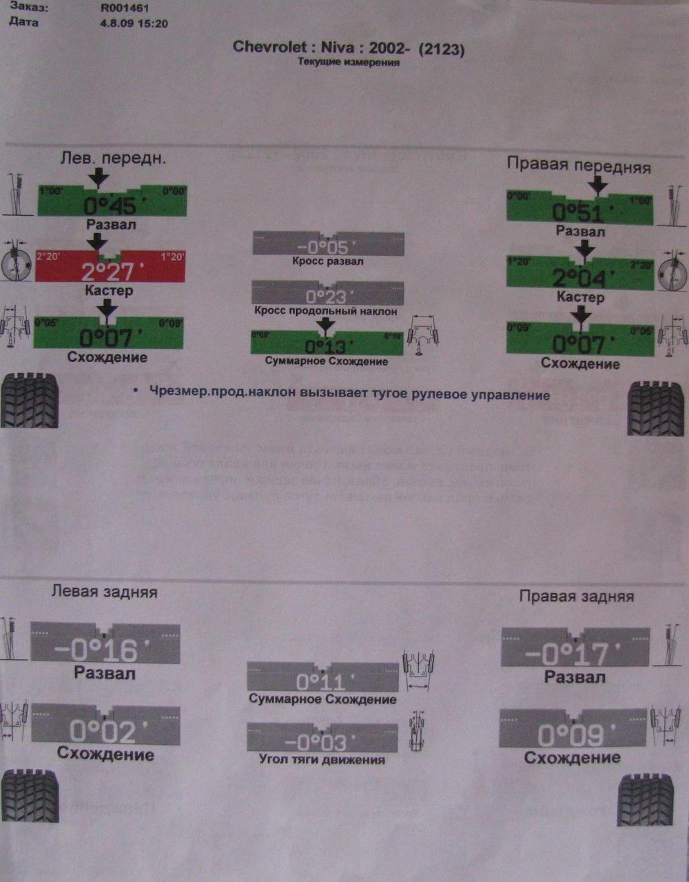

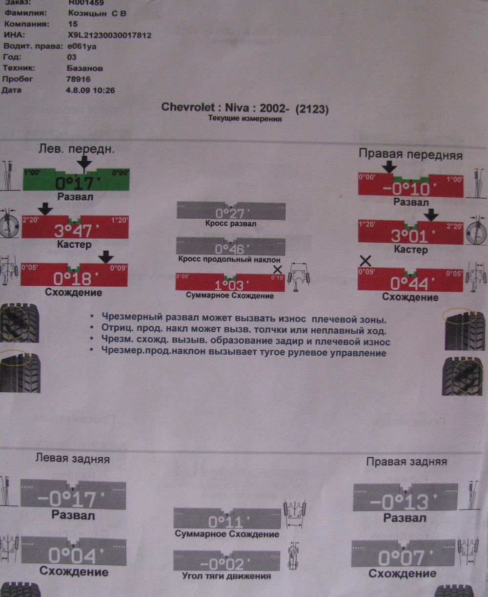

4 августа решил сделать развал в Ниссане по акции 850 р.
дело было так:
записался накануне на 9-30...
Приехал, приняли машину, (зачем-то сняли копию
моего ПТС и доверенности), сказали, что мастер будет
в 10, а в 11 должна быть готова. С этими словами
приёмщик сел за руль и уехал за шлагбаум сервиса...
Посидев в кафе (кофе чай бесплатно) 1.5 часа мне звонят и говорят, что у меня там что-то закисло в рулевых
и требуются слесарные работы... Ну типа предупреждаем,
что + 500 руб.... В общем делали мне развал 5 часов....
Выдали мне её только 15-30... Никогда в жизни мне его так долго ещё не делали.
Хотя пока я там был, я сходил во все
окружающие магазины, авторынок (2 Шнивы там
красуются.....)...
Вот только интересно, неужели действительно там были такие трудности (приёмщик сослался на
трудность подвески) или просто у них накладка произошла и они боялись признаться???? Надеюсь,
что всё сделали нормально и проблем не будет....

svk, а чего у тебя бумажка то красно - зелёная? Странно, я думал что бумажка должна быть вся зелёная?
Ей стыдно
А я так понял, что кастер в нашей машине не имеет
большого значения.... да и как его мерять???
У нас-же не стойка...
Старый 06.08.2009, 17:50   #80
Re: Авторемонт
Ей стыдно
Значение имеет и влияет на управляемость, только наши сервисы регулировать его нехотят А регулируется он шайбами на болте нижнего рычага- муторно, вот они и филонят!!!
