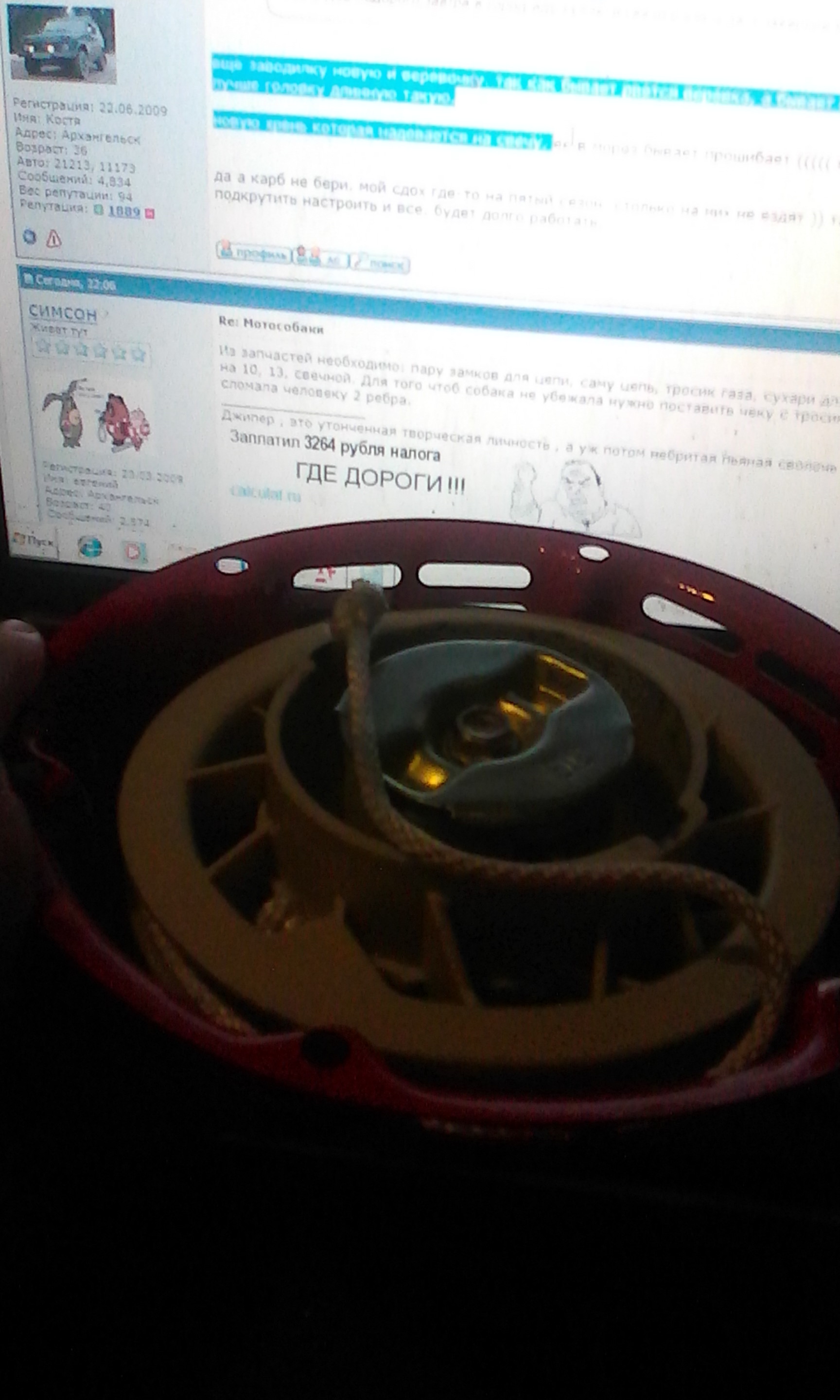

Re: Мотособаки
Вот самая главная запчасть, что мозг ипет обычно.... поставил новую веревочку сейчас )))

Кстати да,что то шуршание там странное при попытке завезти и последние 10 см. шнура плохо затягивает. Вот облом -40,не завелась.

Шнур соскочил,как не пытался а торчит 10 см шнура,сделал новый узелок и теперь заводится. Свечи оказались обычными жигулёвскими но на 16,купил ключ,заменил. А вот на нажатие рычажка ноль эмоцийвсе тяги и пружинки на месте,но что не даёт работать не понятно.

Костя Нет всё заводится,но на холостых,обороты почти не набирает,бак снял уже в потёмках под прожектором,но вроде всё цело,карбюратор тоже вроде исправен. Завтра утром буду дальше биться,на всякий случай ремкомплект карбюратора взял.
