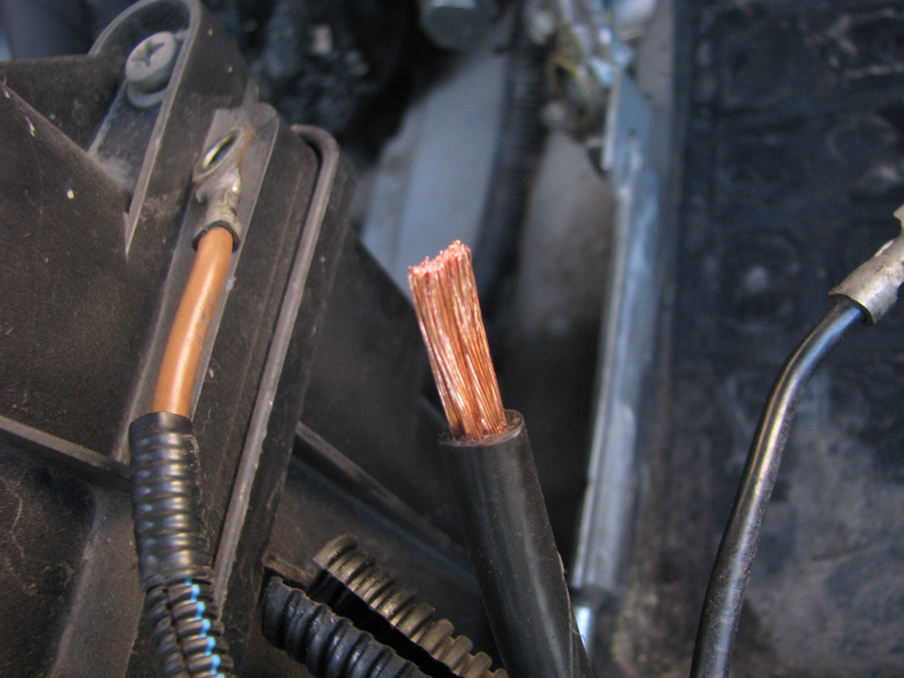

Приобрел новый АКБ.
Предыдущий ездил аж с завода. с апреля 2004 года. Честь и хвала ему.
Взял аккумулятор Varta D43 Blue dynamic 12V 60Ah 540A.
Всебы хорошо, да в такой мороз лопнула клемма. Как теперь быть? Где купить такую с проводами?
Сколько бы вы думали по официальным цемам ГМ-а стоят такие вот свинцовые клеммы?
Отдельно не продаются. Только набор. Плюс и минус. С проводами. В гофре.
1500 рублей! Да-да! Я до сих пор в это поверить не могу.

GM что то перегнул с ценами. http://www.mag-avto.ru/?id=151&cid=14623 (примеры цен от других производителей), да и провод с гофрой примерно рублей 150
Старый 04.08.2011, 02:05   #87
Вес репутации: 87
Re: выбор АКБ
Клемму поменял. 150 р за пару. Плюс токопроводящая паста 55 р за баночку.
