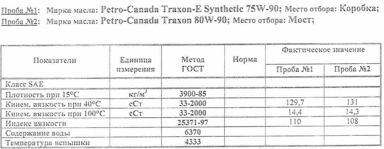

Не помню, писал или нет.После 1 ТО, когда залили Канаду, перед зимой,я еле с места страгивался в морозы. По бумагам, в коробке-раздатке синтетика, в мостах полусинтетика.Заехал на эстакаду,выковырял, именно выковырял с раздатки и мостов масло и отвез его на экспертизу, есть у нас в городе..Дали ответ.В кратце, что в мостах, что в коробке, почти одно и тоже,почти ничем не отличается.По свойствам, синтетика ближе к полусинтетике, а в мостах, ближе к минералке.
Ответ во вложении.В сервисе, где меняли, бесплатно, при мне поменяли в коробке и раздатке на синтетику, открыв бочку, проб больше не делал.
Думаю, что Канаду гонят не качественную, минералку с добавками бодяжат....

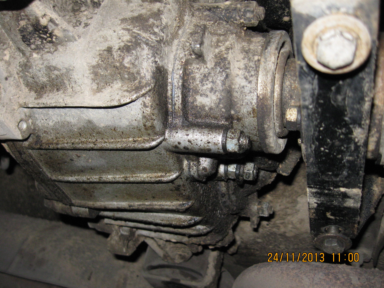

Попутно вопрос по фото, раздатка снизу потеет, из сальника немного сыринка, не капает,это гарантийный случай? Масло на месте.
Вроде как, где-то читал, что не является, т.к. потение агрегатов- нормальное явление...
