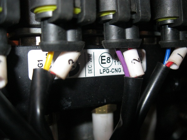

Аппаратура какая то LPG CNG.Больше ни каких надписей не нашел.фотки

Не понравилось то что магистраль ни как не защищена и в придачу на пластиковых хомутах.Говорю мол как так,может гофру или еще чего,отвечает нет,мол мы всегда так делаем.Хрен сними,сделаю сам как надо.Зато теперь обожаю на стрелку топлива в баке смотреть...,езжу,езжу а она все на месте и не убывает.
