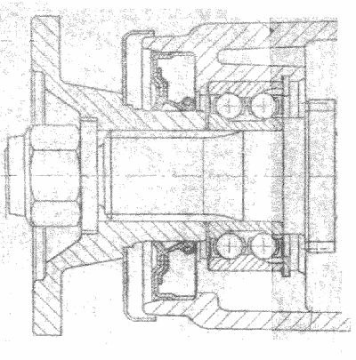

Springp5
Аватар для Springp5
Регистрация: 05.02.2012
Репутация: 309
Re: можно ли поставить подшипники от новой раздатки на старую?
Nailk911, нельзя, новая раздаточная коробка с двухрядными подшипниками выходных валов
Сообщение от Nailk911 Посмотреть сообщение
т.е на старую раздатку двухрядные подшипники не поставишь?
Ещё раз, крышки нового и старого образца по посадочным размерам одинаковы. Поэтому с новыми крышками двухрядники поставить можно.
