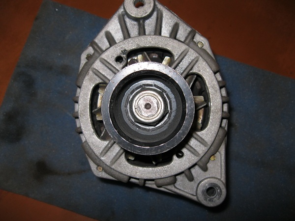

Да вот ххххх.........р там долго,ELDA опять сдох.А дело было так.По пути в Арх-ск снова появился рокот от подшипника (я еще Neverhood'у звонил в этот день в поисках Ледовой Деревни) где то в районе Цигломени.В общем поездили по Арх-ку,вернулись домой.На следующий день на рыбалку в Чаренкому и того с этим гудежем пройдено 100 с лишним км.Сегодня только открыл капот и о боже....один ручеек ремня сожран т.к. шкив генератора перекосило изрядно,все в черной пылищи от резины.Снял генер и домой.Отсюда пойдут фотки))).Вот собственно кривой ЕлдиксНажмите на изображение для увеличения
Раздолбанный шкив и гайкаНажмите на изображение для увеличения
ID:	5680.Видео как все плохо

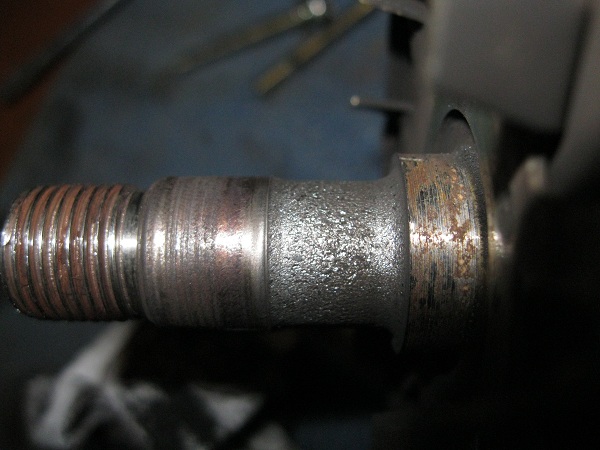

Из подша давануло смазку Нажмите на изображение для увеличения
ID:	5681 и разбило посадочное место подшипника на валу якоря Нажмите на изображение для увеличения
ID:	5683 вот это канава.Теперь обдумываю как это все лечить...
вариант №1:сделать наварышь и точнуть якорь на токарном по размеру подша
вариант №2:точнуть якорь под подш старого образца.он ведь был меньшим диаметром
Тупо выкинуть генератор не катит.Я разозлился на него и пока он не разлетится в щепки я его буду реанимировать,я не дам ему так просто умереть,это для него слишком круто

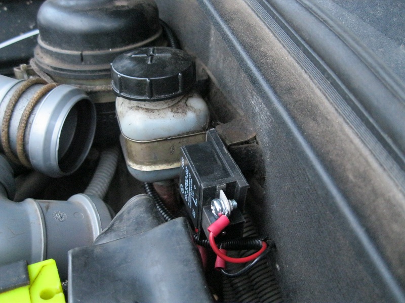

Пока я ездил гудел Елдиксом в голове зарождался план о реанимации ШТАТНОГО генератора КЗАТЭ 80А.
Начитавшись Гемораторных историй от Neverhood'а и учитывая опыт Морячок74 в познании 3-х уровневого реле регулятора закупился запчастями(в Дав Авто,и почему то не ИП Джур) Нажмите на изображение для увеличения
ID:	5692 и установил все это дело.Фоток нет т.к. очень увлекся процессом)))только упаковка от РР Нажмите на изображение для увеличения
ID:	5687.+ ко всему в процессе монтажа сломал щетку нового РР,пришлось перепайвать от старой релюхи.А сломал по тому что уплотнительная квадратная резинка не налазила на новый РР.Я решил немного доработать напильником,а ведь это приходится делать с большинством запчастей ныне выпускаемых,в общем он соскочил и бац-щетка отломилась.Итак,кто это будет проделывать-АККУРАТНЕНЬКО,дабы не прибавить лишней работенки(греть паяльник и обжигать себе пальцы).

ID:	5690Саму релюшку закрепил под шпилькой бачка сцепления,место удобное и легко доступное.Генератор не трещит и не жужит,подши оставил старые(какие то импорт),набил смазки и заново запресовал.Вот собственно видео с небольшими тестами в различных режимах ТЫЦ
Пока буду ездить с этим и чинить Елдикс
