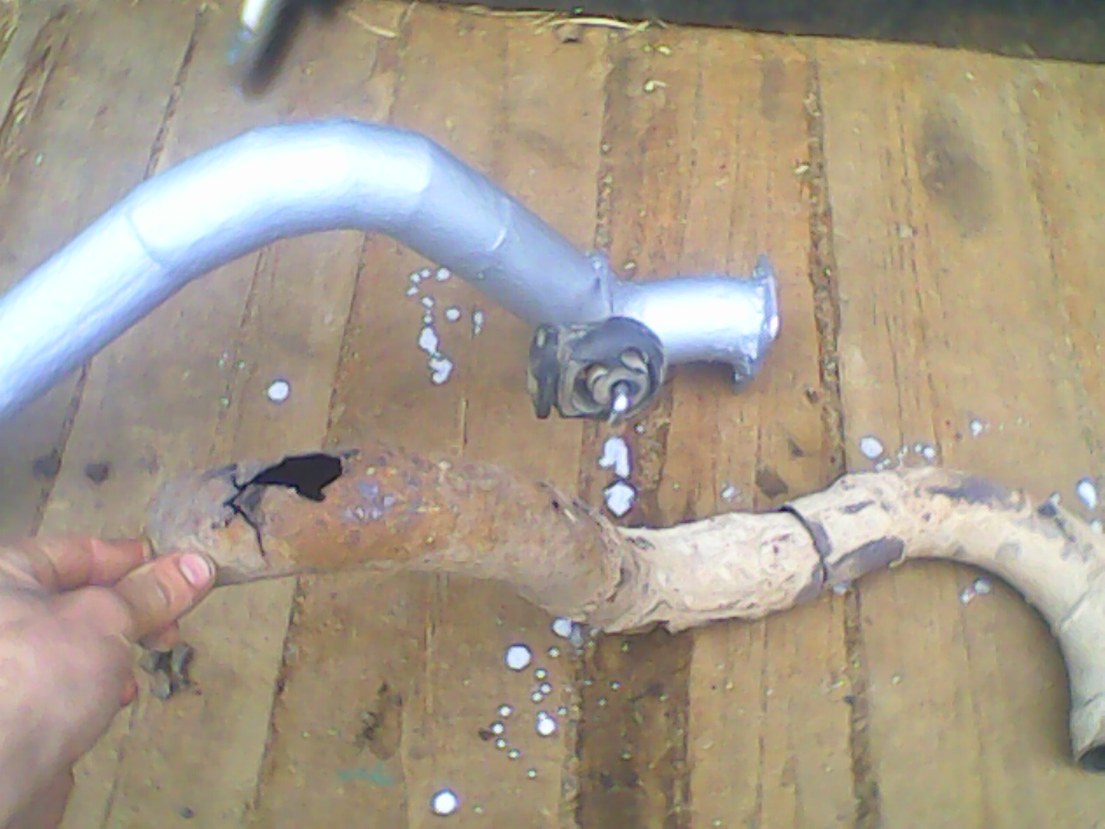

В очередной раз прогорела труба в районе изгибов перед глушителем
ID:	10103, на фото видно, что уже несколько раз заваривал.
Поэтому сварил новую трубу
ну и наразу новый глушитель с двумя выходами

Доброго времени суток.
Ситуация как у igor один в один. Только дыра больше.
Я так понял, что этот кусок не заменить. Надо менять целиком. С катализатором дорого. А без него кто нибудь проходил ТО?
И какой фирмы выбрать? Смотрел в Новодвинске без ката..Фобос и еще чего то..

Re: Система выхлопа
Мне заплатку наварили от другой трубы того- же ф.
Именно на том месте на фото
Правда состояние трубы у меня пока получше...
Спецы сказали по сварке через год- два прогорит..
Походу придется менять..
Старый 28.08.2017, 15:41   #206
Re: Система выхлопа
можно купить трубу фобос или ижора в качестве донора и вварить в свою систему дабы сохранить штатные католизатор и резонатор
