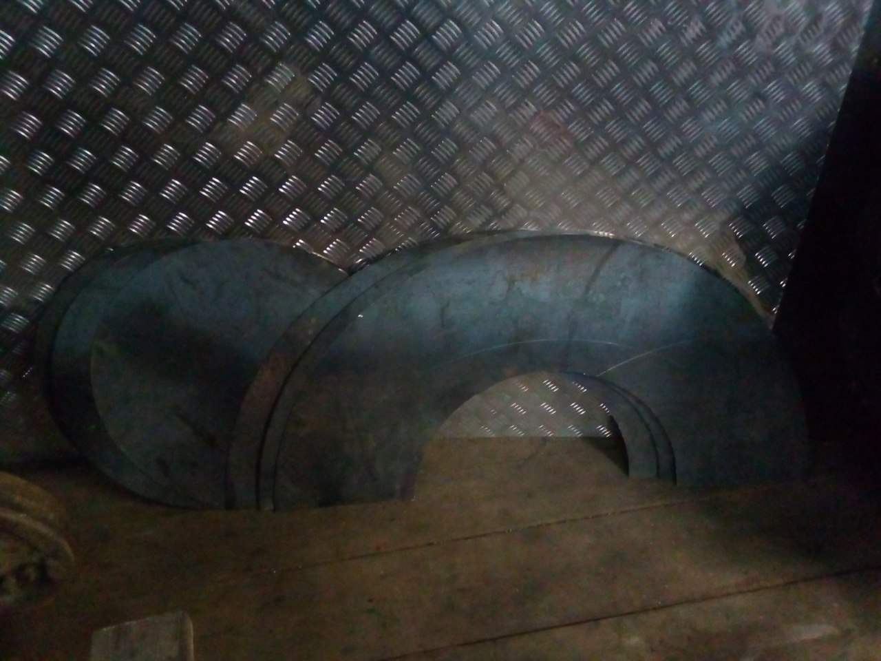

С диска-донора отрезается наружная часть и внутренний буртик
режутся заготовки для конуса и полосы для "бочки" диска
