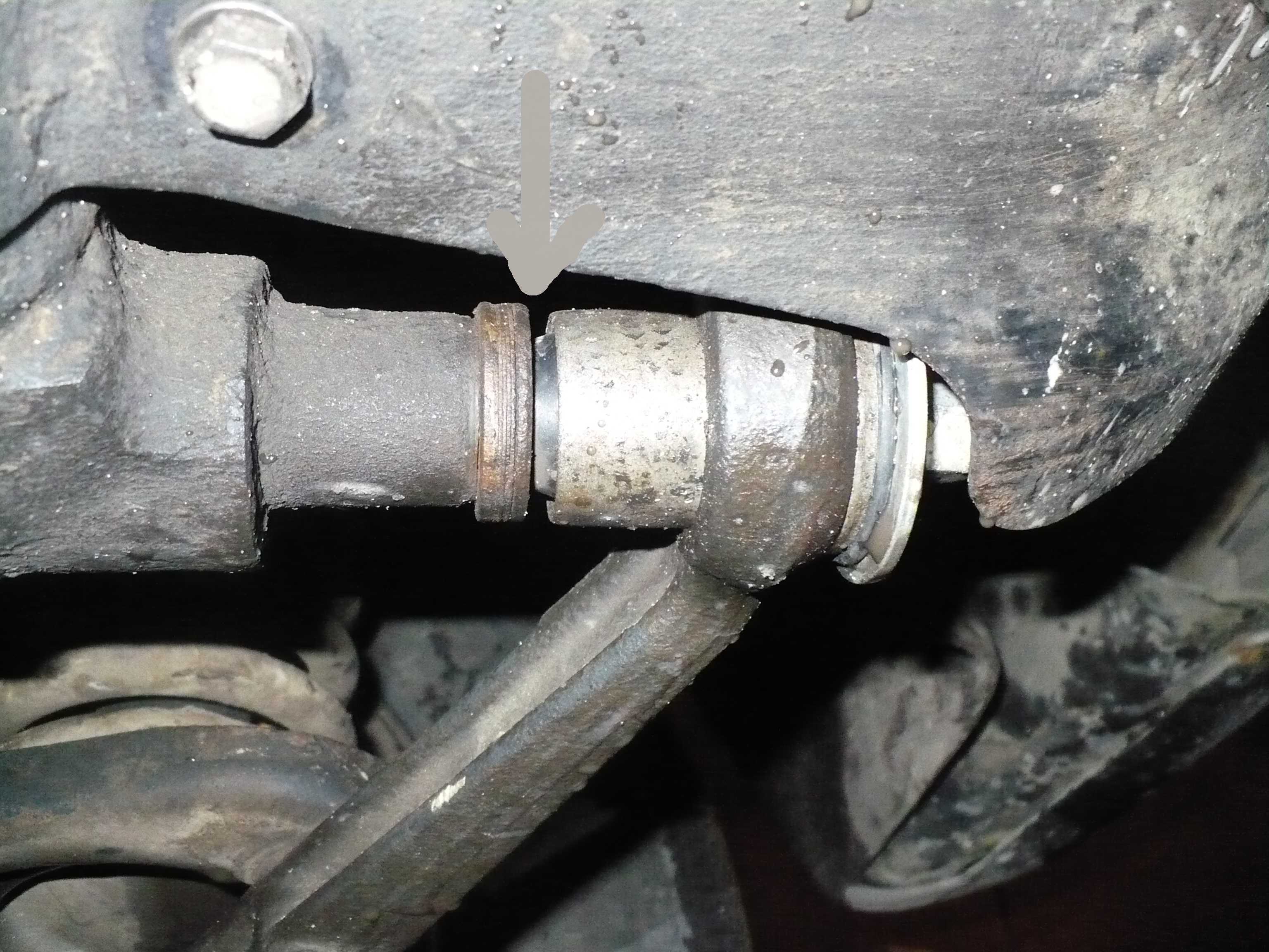

Протянул ли в гараже? А растояние между ушей рычагов левого и правого одинаковое? У меня такое было, один удар при движении назад или вперед с вывернутым влево руле (даже люди оборачивались).

Re: Хруст передней подвески
Для наглядности остались фото, может быть кому интересно. Втулка заднего салентблока смята - нет растояния между ним и шайбами. После замены уже месяц езжу. Также можно подложить пару шайб под гайку если резбы не хватает затянуть ее, но это не для моего случая.
